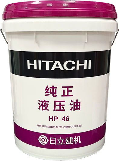

注意液压油温度过高
请选择原厂油品
液压油温度过高,会导致其粘度、润滑性和耐磨性的下降,导致液压部件的磨损,因此在夏天要选择耐高温性能优异的日立建机纯正液压油
液压油耐温范围一般在30℃-55℃之间
日立建机纯正液压油
粘度指数高,氧化安定性高
可以保证液压元件在工作压力和温度
发生变化的情况下
依然得到良好润滑、冷却和密封
避免故障发生
