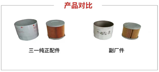

为何要选用原厂机油滤清器,同时选择合适尺寸的 滤清器,不能随意使用副厂及不规格尺寸滤清器呢?
①在日常服务工作中,经常遇到有服务工程师使用替代 机油滤清器为客户设备更换的情况,在这里友情提醒广 大服务工程师,不能因为安装口一样就进行替代,机油 滤清器必须更换原厂同规格同型号的,这样才可以确保 内部结构尺寸一致,因为机油滤清器长度尺寸如果不一 致的话,使用尺寸更短的机油滤清器,内部的滤纸更小, 意味着过滤面积更小,加快了滤清器堵塞的风险,过滤 效果会有所下降,最终失去拦截杂质的作用,造成发动 机异常磨损。
②原厂机油滤清器采用合成纤维滤纸,过滤效果和过滤 精度更高,能够很好的过滤机油中的各种杂质;副厂机 油滤清器普遍采用普通滤纸制作而成,而且内部尺寸更 小,常见使用弹簧代替滤纸垫高处理,除了过滤效果差 以外,还会有滤纸在使用过程中损坏冲破的风险,一但 滤纸损坏进入机油润滑油道,堵塞机油润滑油路或者喷 嘴,直接会对发动机造成不可逆的损失。为了您的设备持续保持优异的产品性能,请您坚持使用三一纯正油品和三一纯正滤清器,为 您的设备保驾护航。
