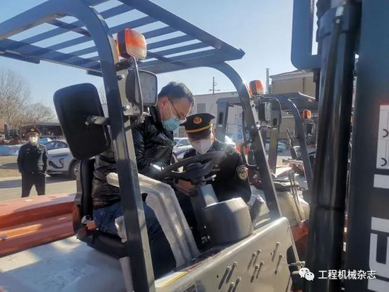

2021年12月,北京市生态环境局执法人员对通州区某叉车销售公司开展执法检查,发现该单位销售的两款型号叉车未纳入可以在北京市销售的非道路移动机械目录。
2022年12月,北京市生态环境局委托第三方完成违法所得和货值金额专项审计。根据《北京市大气污染防治条例》第一百一十一条第一款规定,北京市生态环境局责令该单位停止违法行为,没收违法所得五万三千二百四十三元,并处七万四千七百二十一元罚款,共计十二万七千九百六十四元。
根据《北京市大气污染防治条例》相关规定,对符合国家和北京规定排放、耗能标准的,纳入可以在北京销售的非道路移动机械目录。在北京销售非道路移动机械的生产企业,应当向北京市生态环境主管部门申报销售的非道路移动机械污染物排放数据和防治污染的有关材料。销售企业在采购机械产品之前,应该核实是否在符合环保排放标准车型目录的通告内,切勿因小失大,销售未纳入目录的非道路移动机械,受到行政处罚。

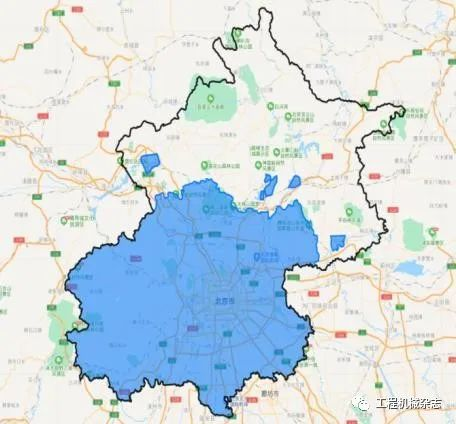

按照《北京市人民政府关于划定禁止使用高排放非道路移动机械区域的通告》(京政发〔2021〕16号)规定,高排放非道路移动机械是指不符合《非道路移动柴油机械排气烟度限值及测量方法》中Ⅲ类限值标准规定的挖掘机、装载机、挖掘装载机、叉车、推土机、压路机、平地机7类机械。
自2021年12月1日起,北京除平谷、密云、怀柔、延庆四个区的部分区域外,已全部划定为禁止使用高排放非道路移动机械区域。在禁止区域内使用高排放非道路移动机械的,处罚力度远远高于非道路移动机械排放超标行为。因此,在禁止区域内,企业一定要选择使用性能较好、低排放的非道路移动机械。
北京市禁止使用高排放非道路移动机械区域范围示意图。图源:北京市生态环境局

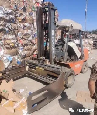

2022年2月,顺义区生态环境局执法人员对顺义区木林镇某单位开展执法检查,发现正在使用的一台装载机在污染控制装置前设置了旁路,造成尾气未经污染控制装置处理直接排放,属于未确保污染控制装置正常使用的行为。依据《北京市机动车和非道路移动机械排放污染防治条例》第三十六条第一款规定,顺义区生态环境局责令该单位改正违法行为,处一万元罚款。
污染控制装置未正常使用。图源:北京市生态环境局
非道路移动机械使用的污染控制装置大部分为柴油颗粒物捕集器(以下简称“DPF”),可以把DPF装置理解成一个“口罩”,它能够捕捉尾气中的颗粒物,减少颗粒物排放。当DPF出现故障时,应及时停用并进行维修。任何拆除、闲置或者擅自更改污染控制装置的,都会导致尾气直接排入大气造成环境污染。非道路移动机械的所有人、驾驶人或者使用人,都应确保装载的污染控制装置正常使用。

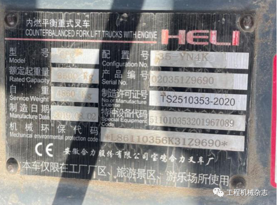

2022年3月,顺义区生态环境局执法人员对高丽营镇某单位开展执法检查,对该单位使用的一台内燃平衡重式叉车进行信息核查。发现登记人登记的叉车产品编号为“020351Z9690”,而现场实际使用的叉车产品编号为“020359P8484”,登记人上传的该机械铭牌信息,与登记信息不一致,属于未如实登记信息。依据《北京市机动车和非道路移动机械排放污染防治条例》第四十五条第一款规定,顺义区生态环境局责令该单位改正违法行为,处五千元罚款。
登记叉车的产品编号。图源:北京市生态环境局
实际使用叉车的产品编号。图源:北京市生态环境局
非道路移动机械的所有人或使用人,应自觉对机械进行信息编码登记,如实提交相关材料,确保登记内容真实有效。即使非道路移动机械张贴了环保登记号码,使用人也应该进行核实,避免过失造成使用未如实登记信息机械的环境违法行为,受到行政处罚。
