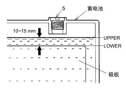

√ 确认电瓶周围电线端子有无松动或干涉,如有异常,则要恢复到正常状态。

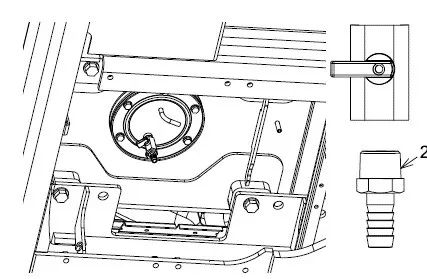

√ 确认柴油箱下是否有沉淀物,并打开排水开关,排出油箱底部的水和沉淀物。

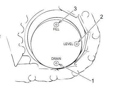

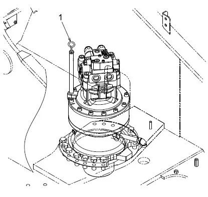

√ 确认旋转减速机、行走减速机油量、油质是否正常。

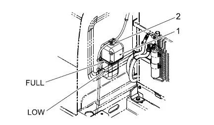

√ 确认发动机冷却水副水箱防冻液的浓度,水位是否在刻度上线。

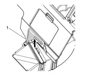

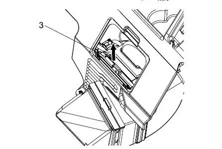

√ 确认空调内外滤芯是否有异物堵塞。
外空
内空
