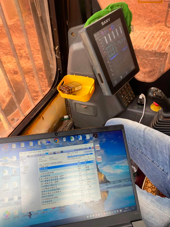

11月9日客户反馈主卷扬上限报警,屏幕操作失灵,工程师王海开车150多工地赶到现场,钻机又没有任何问题了,王海在CRM查询后,敏感地认识到这个故障不简单,如果现在走可能会再次造成钻机停工。
王海利用客户中饭休息、晚饭换班时间,对钻机的线路是否进水、松动等问题进行了全面地摸排,还是没有发现异常。到晚上9点多,见钻机已经正常施工20多小时了才离开。

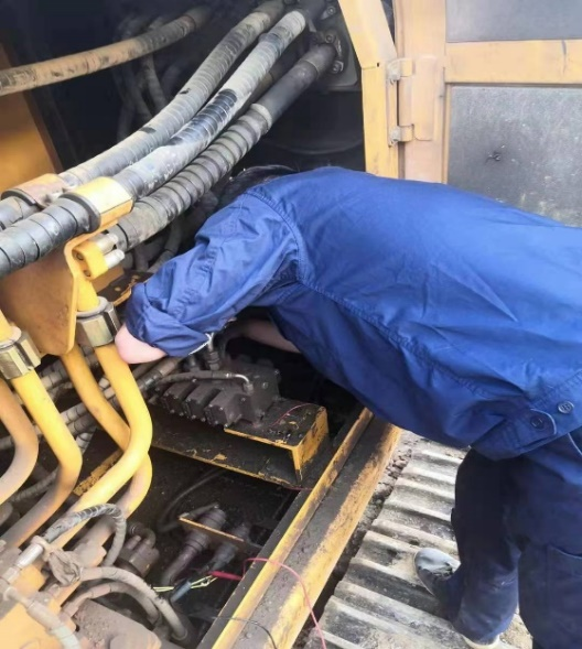

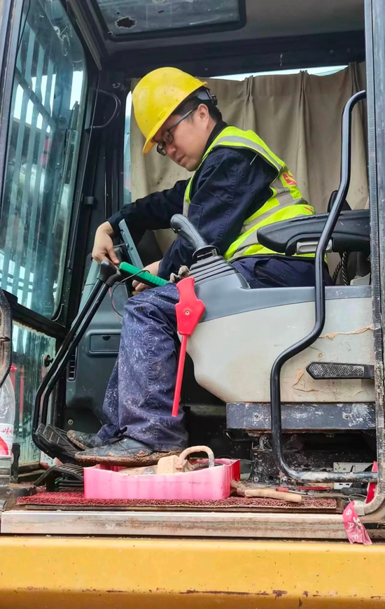

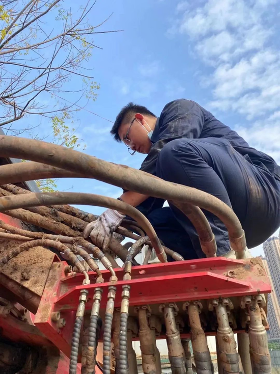

11月10日钻机再次出现触屏失效、掉速、倾角不准。但由于工期紧张,故障频发,客户万分焦急,分公司集中了张方青、沈勇、王海3名工程师一起前往工地,每人1小时轮番在钻机上蹲守,抢占出现故障那几分钟,对线路进行摸排。

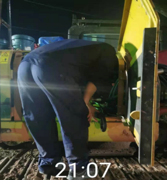

第二天使用租赁机显示器和控制器施工期间,也会偶尔出现掉速故障,凭借工程师经验,认为该钻机不仅仅显示器损坏,电路也存在问题。工程师将钻机的底盖板、桅杆、驾驶室、电控柜周边所有的线路翻了个遍,终于发现是倾角传感器插针松脱,桅杆线束插头根部氧化导致的问题。工程师发现后立刻处理故障,后续又对整车线束问题点进行绝缘升级,到晚上9点故障才彻底解决,三天的蹲守没有白费,客户施工到一半的桩孔也顺利完成。
