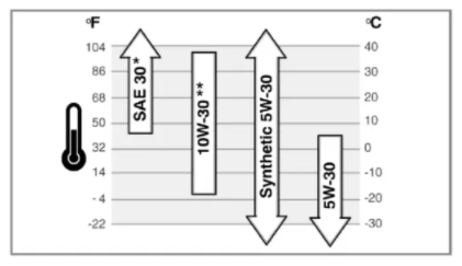

02 选对机油
低温下机油会变稠,无法顺利地流动,有的甚至会完全停止流动。不同牌号的机油适用的环境温度是不一样的。我们国家大部分地区的常年气温在-18 度到40度之间,一般来说,四冲程风冷汽油发动机选购机油时,只要选择大品牌冬夏通用机油10W-30(或10W-40)、等级在SF以上的机油就可以了 。
百力通推出的10W-30,SJ级别的高品质专用机油,低温下具有非常好的启动性。对于低于零下30度的可选用5W-30或0W-30。

API等级(如:SJ)它标明的是机油的质量等级。"S"开头系列代表汽油发动机用油,规格有:SA, SB, SC, SD, SE, SF, SG, SH, SJ,SL,SM,SN 等。需要特别提醒的是:汽油机机油和柴油机机油不能搞混,“C”开头的代表是柴油机机油。从“SA”一直到“SN”, 字母越靠后,质量等级越高。每递增一个字母,机油的性能都会优于前一种,机油中会有更多用来保护发动机的添加剂。
