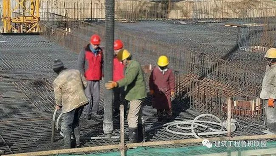

(3)混凝土拌和、运输、浇筑过程中采取的保温措施1)商品混凝土站搭设混凝土搅拌棚提高出站温度;2)运输途中,减少混凝土在运输过程中运输时间及现场等待时间,且运输车应停靠在浇筑现场搭设的暖棚内;3)混凝土运输车罐身做好保温,现场输送泵泵管做好保温,地泵处搭设暖棚;4)现场编制合理可行的混凝土浇筑方案,分段连续进行,尽快完成浇筑;避免大面积分层浇筑施工。
(4)混凝土浇筑完成后采取的保温措施。1)楼板结构表面覆盖一层塑料薄膜,再覆盖一层保温材料,覆盖时要注意搭接、避免漏盖;2)框柱、剪力墙等竖向结构延长模板拆除的时间;3)在测量放线过程中随时恢复保温覆盖。

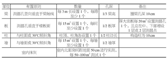

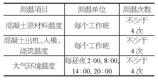

(6)混凝土冬期施工质量控制措施。1)做好温度测试:大气环境温度、混凝土原料的预热温度、混凝土拌和出机温度、入模温度(不低于5℃)、浇筑完成后初始养护温度等均要达到热工计算的参数温度控制值。如达不到,应采取相关措施。2)测温,混凝土冬期施工测温方法按照《规程》有关规定实施(表1、表2)。3)测温孔布置原则,测温孔一般选择温度变化较大、易散失热量、易受冻的构件,测温时采取孔口隔离措施,且停留时间不少于3min。测温前由项目技术负责人绘制平面图,具体布置原则见表3、表4。

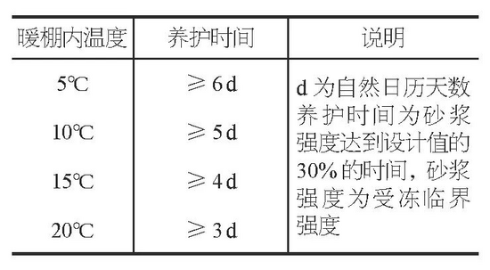

(2)砌筑施工养护。1)掺加外加剂,不得腐蚀墙体拉结钢筋。砂浆温度不低于5℃,气温较低时,砂浆强度等级提高一级。2)暖棚法,由于成本较高,多用于基础分部工程。棚内最低温度不低于5℃,养护时间见表5。
