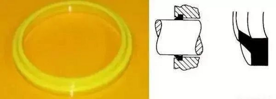

防尘圈
防尘圈安装在液压缸端盖的外侧,用于防止外部污染物进入油缸,根据安装方式又可分为卡入式和压入式。关注机械工程师(MechanicalEngineers),获取更多机械知识。
卡入式防尘圈
卡入式防尘圈最为常见,顾名思义,防尘圈卡在端盖内壁的凹槽里,用于不那么苛刻的环境条件下。卡入式防尘圈的材料通常为聚氨酯,结构形式有多种变体,如H和K型截面为双唇结构,但万变不离其宗。
压入式防尘圈
压入式防尘圈用于严苛、重负荷的条件下,并不卡在凹槽中,而是聚氨酯材料外包裹一层金属以增加强度,压入液压缸端盖内。压入式防尘圈也有多种形式,也分单唇和双唇。

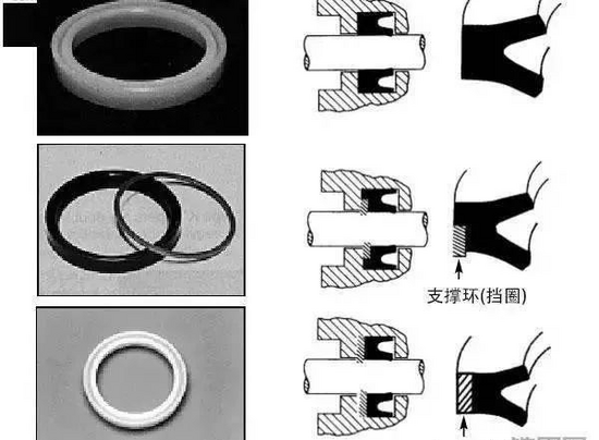

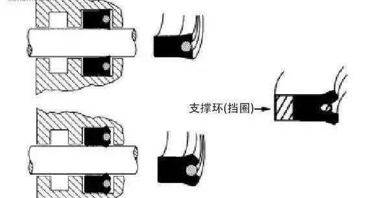

活塞杆密封圈
活塞杆密封圈也被称作U型杯,是主要的活塞杆密封件,安装在液压缸端盖内侧,作用是防止液压油外漏。活塞杆密封圈由聚氨酯或丁腈橡胶制成,在某些场合,需要与支撑环(也叫挡圈)一起使用,支撑环用于防止密封圈在压力作用下发生挤压变形。活塞杆密封圈也有多种变体。
常见的活塞杆密封圈形式

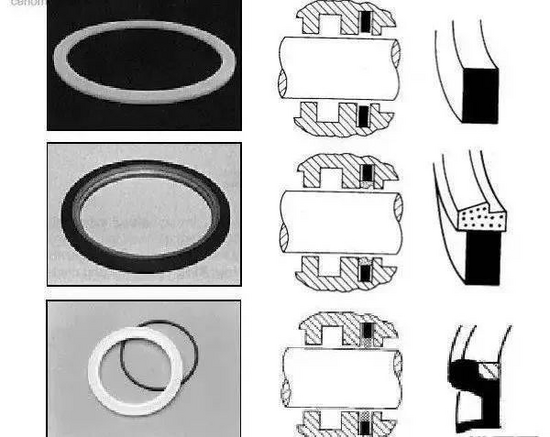

缓冲密封圈
缓冲密封圈作为辅助的活塞杆密封圈,用于在系统压力突然增加时保护活塞杆。常见的有三种类型的缓冲密封圈。关注我们:机械工程师,专注于机械行业、专业、职业信息分享,服务于制造业百万工程师。A型是由聚氨酯制成的单件密封圈。B型和C型为两件式,用于防止密封挤压,允许密封件承受更高的压力。

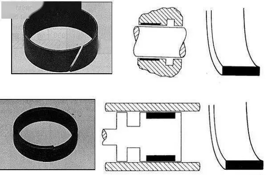

导向支撑环
导向支撑环安装在液压缸端盖和活塞上,用于支撑活塞杆和活塞,引导活塞做直线运动,防止发生金属与金属的接触。材料上有塑料、涂有聚四氟乙烯的青铜等。

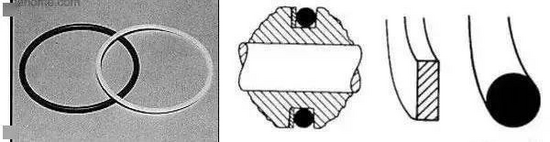

端盖密封圈
端盖密封圈用于油缸端盖与油缸壁的密封,是一种静密封,用于防止液压油从端盖和油缸壁的间隙漏出。通常由丁腈橡胶O形圈和支撑环(挡圈)组成。
