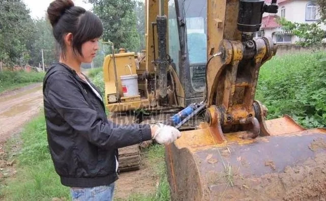

每一位老师傅都是从打黄油的菜鸟熬起来的,相信对打黄油有着最资深的发言权。相信大家都认同的一点,打黄油跟你所用的工具有很大的关系!今天微微为大家卖弄几个装黄油的小技巧。
1黄油加注方法
▊ 按照上图停放姿势停放后,给工作装置加注黄油。
▊ 问:加注黄油后工作2-3小时,升降大臂时候吱吱作响,在夏季尤为明显,是什么原因?
▊ 因为:销轴与轴套之间缺少黄油,会干摩擦,除了上图姿势加注黄油一次外,再按照上图挖机姿势下降大臂,将前端履带顶起,离地20-30厘米,再加注黄油。这样做,工作装置的销轴和轴套大间隙方向改变,更利于将黄油均匀注入,延长黄油加注间隔时间。
此外,要注意检查轴承座空端面的防尘骨架油封,如果破损,黄油容易流失。

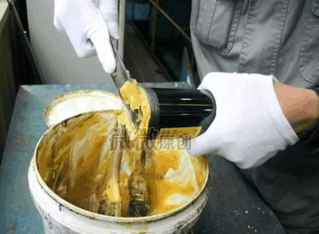

2第一种:简单粗暴原始方法
▊ 这个方法是很多初学者就能会的方法,简单粗暴,零基础。黄油枪拉杆拉到底,左手握着油枪,右手拿木片或者竹片(避免弄脏手),一点一点的把黄油装满,然后刮掉多余的黄油。
但这种方法最麻烦的就是容易进空气,得不偿失。一般都不推荐这种方法。

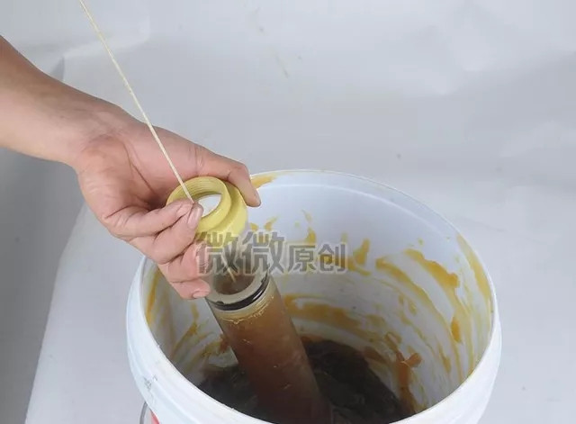

5第四种:吸油盘
▊ 之前微微商城有卖过这个,很多挖哥反映用吸油盘速度快、空气进入少、也不浪费、干净;也有一些挖哥说吸油盘不好用,因为你需要一个配套的桶和黄油枪,投入就大了,而且天气冷的话还不好吸。

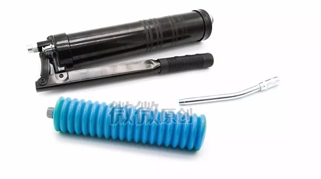

6第五种:黄油弹
▊ 这种黄油弹(俗称毛毛虫),直接装在黄油枪里就可使用。省事省力、干净、也方便。唯一不好的,这么方便价格也不便宜,投下来比桶装黄油要贵一些。这个属于有一定经济条件来使用的。

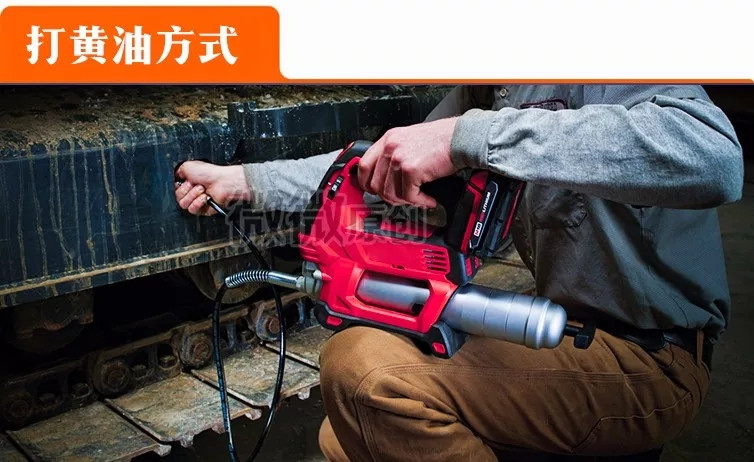

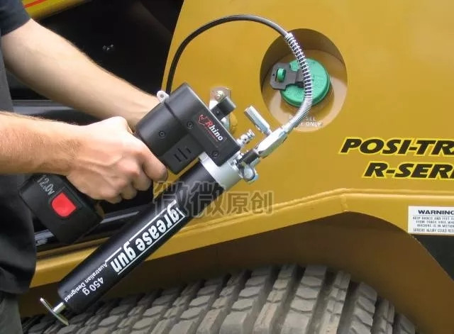

7第六种:高级电动黄油枪
▊ 电动黄油枪的出现,简直是挖哥们的福音,只需将黄油装入、插电即可打黄油了,简直太爽了!但比较麻烦的是连接电线、收放黄油管等、除此之外,价格也不便宜,如果条件允许,可以买一个电动黄油枪。
