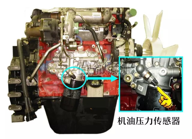

1机油压力传感器故障
▊ 位置:发动机的机油冷却器上
▊ 常见报警:00198、01008
▊ 具体影响:如发动机启动状态下,出现机油压力过低报警,发动机可能会自动熄火。发动机无法正常启动。
2机油压力传感器的线束(小黄线)故障
▊ 排查方法:万用表检查线束接通
▊ 具体影响:机油压力不足报警,无法启动

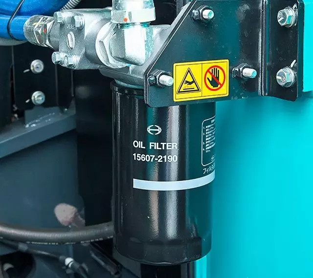

3发动机缺机油,机滤堵塞
▊检查机油油位,和机油滤芯是否堵塞

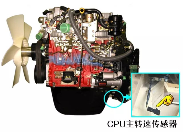

4CPU主转速传感器/CPU主板故障
CPU主转速传感器
▊ 位置:飞轮下沿
▊ 常见报警:G033、G043
▊ 具体影响:该传感器主要用于向CPU反馈发动机转速信号。如传感器插头松动或传感器本身损坏,将导致液压系统功率下降或发动机停机。
