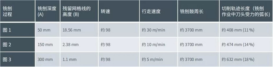

使用相同型号的铣刨鼓时的三个功能示例:切削圆的直径为1140 mm,铣刨鼓的运行速度为98 /分钟。根据图示和数据可以看出,行走速度(V)随着铣刨深度(A)的增加而降低。
说明:图1中,铣刨深度为50 mm。根据铣刨鼓的周长来看,与铣刨材料接触的刀具有11%,行走速度约为30 m/min。相比之下,图3中,铣刨深度为300 mm,铣刨鼓周长的18%位于切削圆内,所以发动机功率被分配到更多数量的刀具上,因此机器的行走速度会降低。

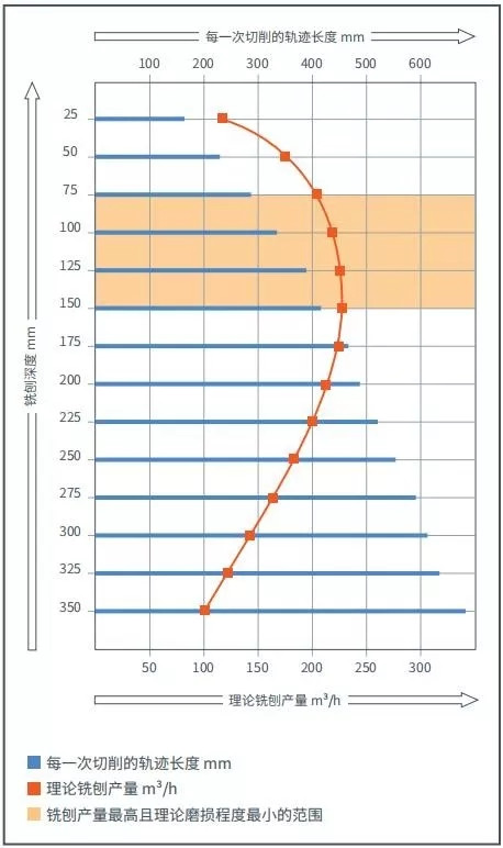

假如外界条件(机器、铣刨材料和刀具类型等)相同,机器的铣刨深度(A)将直接影响行走速度。铣刨产量也会根据上述参数产生相应的变化。铣刨深度中等时,铣刨产量最大。
铣刨深度与行走速度的关系也可以从切削轨迹长度得出。铣刨深度越大,在压实基质上留下的切削轨迹越长。持续摩擦会导致更大磨损。
也就是说,铣刨深度将对铣刨性能和刀具、刀座磨损产生直接影响。铣刨深度在75 mm至150 mm时,维特根大型铣刨机能够在最低的磨损成本下获得最高的铣刨产量。简言之,铣刨深度在此范围内,经济性最佳。
当某些施工作业要求铣刨深度超过200 mm时,分层铣刨更加经济实用。因为行走速度更快,铣刨每立方米材料的刀具磨损量更小。
