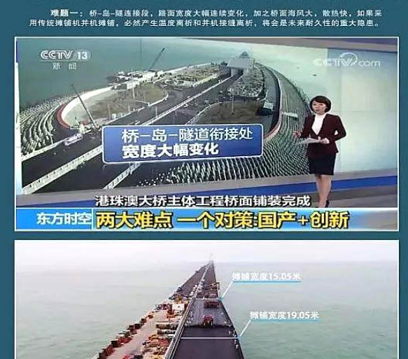

一、攻克桥、岛、隧衔接处大幅连续变宽摊铺难题,首创动态大幅变宽无纵缝全断面整幅摊铺之最,实现15.05米到19.05米超大宽度不间断动态变宽摊铺。
桥-岛-隧连接段,路面宽度大幅连续变化,加之桥面海风大,散热快,如果采用传统摊铺机并机摊铺,必然产生温度离析和并机接缝离析,将会是未来耐久性的重大隐患。

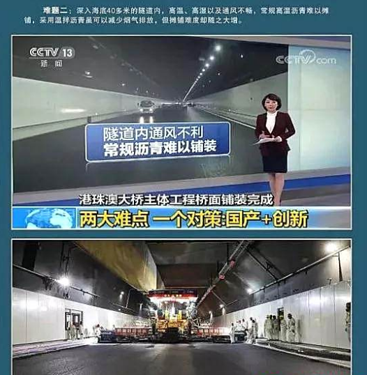

二、攻克海底隧道常规沥青难以全断面摊铺难题,首创海底隧道温拌沥青一机无纵缝 超宽度摊铺之最,实现海底隧道12.5米宽高粘度温拌沥青摊铺。
深入海底40多米的隧道内,高温,高湿以及通风不畅,常规高温沥青难以摊铺,采用温拌沥青量可以减少烟气排放,但摊铺难度却随之大增。
