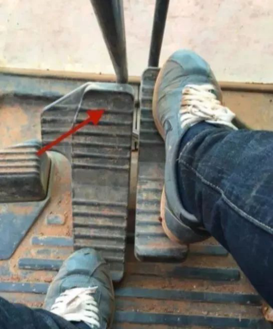

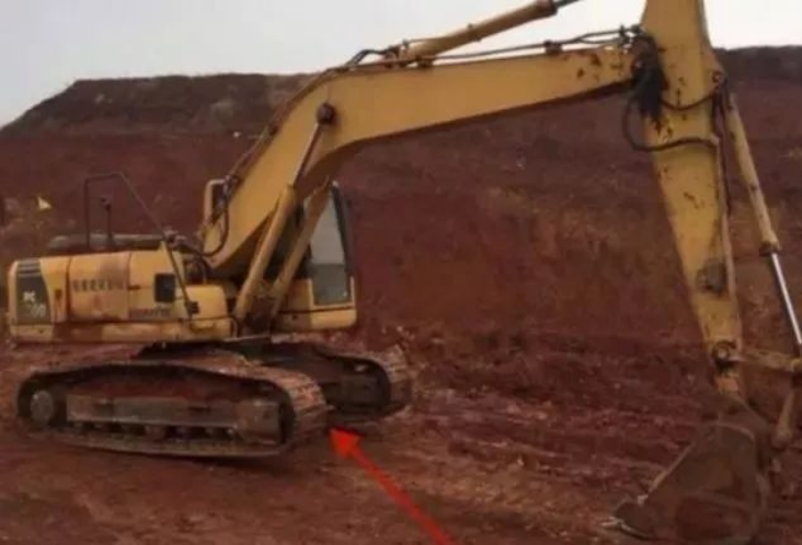

一、单边行走转向忘记拍图片了,口诉一下,这个很简单,唯一的一点是要搞清楚的是你的挖机行走控制板是不是向前踩挖机就是向前走,如果是这样那么要向右转向的话就向前踩左边到踏板就行,如果想向左转向就向前踩;右边的踏板;那如果是挖机的行进方向是反的,比如你要向后踩行走板挖机才向前走的情况下,如果要向左转向怎么办呢,其实还是踩右边的踏板,不同的是这个时候是向后踩,这样说好像很复杂的样子,总结一下就是,不管挖机是前进方向前进还是后退方向前进,如果要向某一反向转向,就松掉相同方向的踏板,踩另外一边的踏板就可以了。

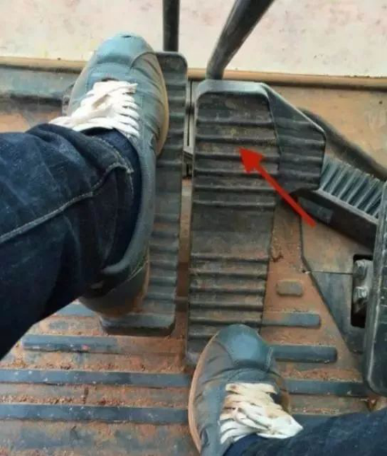

二、双边履带转向,这个也是要住挖机的行走方向,操作方法以挖机前进方向与控制踏板前进方向一致为例,如果要向左边转向,那么左边踩后退踏板,右边踩前进踏板;如果前进方向相反则踏板也相反踩就OK了。

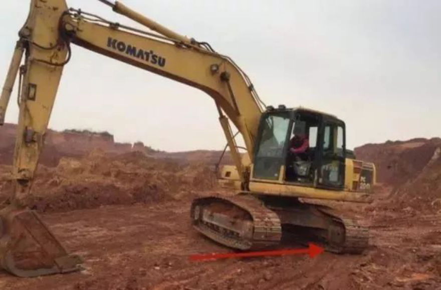

首先将机的机身与履带对平,再将机器前履带撑起来,具体撑多少要根据地面的情况来定,平地稍微撑起来一点就行,如果履带旁边有土包以及石头等障碍物,那就要将履带高于障碍物。

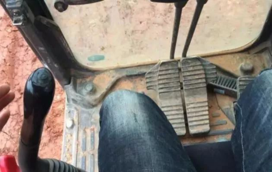

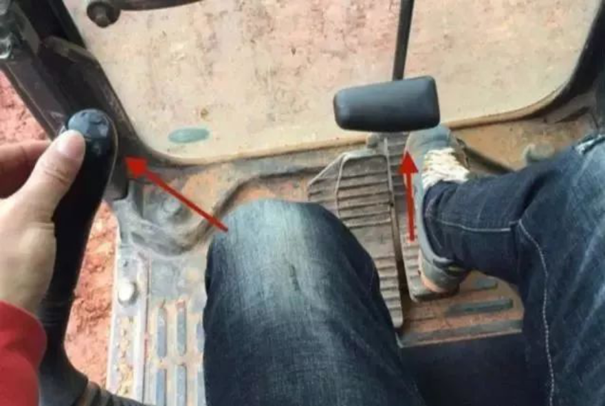

撑起之后就操控踏板及旋转杆进行转向,先看下无操作动作的情况,方便对比

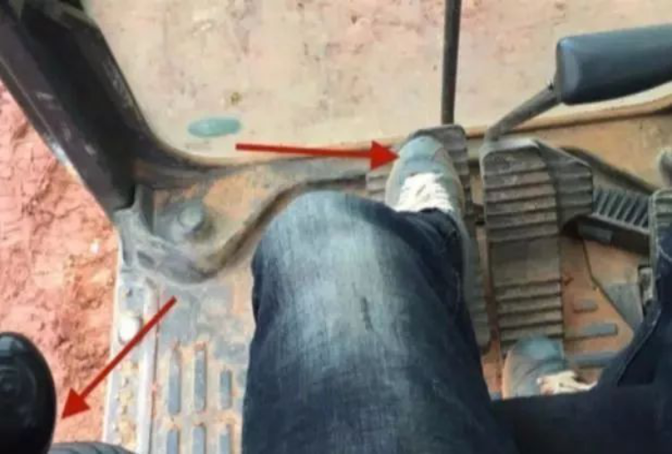

以踏板向前踩为前进方向为例,如果向右转向为例,左边行走踏板向前踩,右边向后踩,旋转杆向后拉,使双边履带整体向右转。如果要向左边转向,操作动作则相反。
这里讲一下为什么旋转杆向后拉,大家都知道正常情况下,我们旋转杆向前是使机身向右转,向后则是向左转,因为这个时候的反向受力点在底盘上,如果机身不动,让底盘动就是相反的。
放两张向左转向的外部图片
