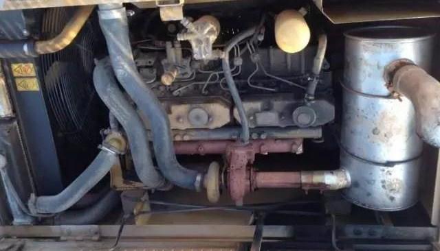

一、发动机
1、放掉冷却水
我们挖掘机使用之前,都会在发动机内注入冷却水,这是发动机启动非常重要的一环,但是如果挖掘机长时间闲置,那么发动机内的冷却水会使发动机处在潮湿的环境中,容易腐蚀和生锈。因此挖掘机长时间闲置,需要放掉发动机中的冷却水。
2、更换发动机油
发动机油在邮箱内使用一段时间后,会呈弱碱性,容易腐蚀发动机部件。而新的发动机油是中性的,不会腐蚀发动机的金属部件。
3、加满柴油
柴油机油箱内柴油要加满,这样可以避免金属部件发生氧化反应而腐蚀,如果条件允许,还可加入少量防腐剂。
4、每月启动一次
挖掘机闲置期间应该至少每月启动一次,让机械进行短距离运行,让各零件之间建立新的油膜,避免挖掘机的零件生锈。同时一定要注意,启动前注入的冷却水,在挖掘机继续停放之后需要放掉。
