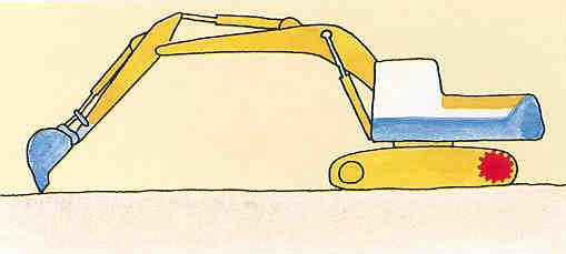

保证链轮始终在后侧
链轮在后侧,稳定性比在前侧好,而且,还能保护终传动。

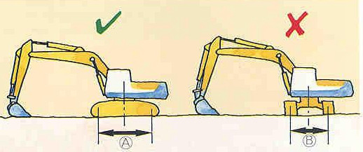

侧向工作稳定性差
履带在地面上的间距A总是大于间距B,所以朝前工作稳定性好。应始终保证朝前工作,除非条件限制必须侧向操作。

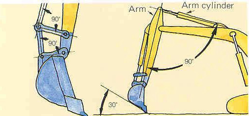

当铲斗油缸和连杆,小臂油缸和小臂之间互成900时,每个油缸挖掘力最大。按照这个角度控掘,能提高挖掘效率。

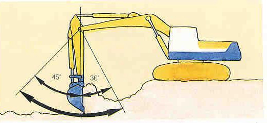

当用小臂挖掘时,保证小臂角度范围在从前面450角到后面300角之间。在这个范围内,假如也使用大臂和铲斗,能提高挖掘效率。

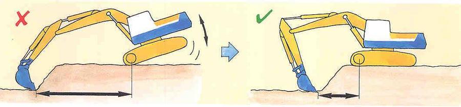

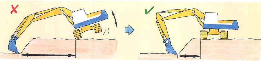

挖掘点影响稳定性
假如挖掘点远离机器,重心会前移,造成不稳定。保持挖掘点靠近机器,以提高稳定性和挖掘力。
侧向挖掘比朝前挖掘稳定性差,所以假如挖掘点远离机器,机器会更加不稳定。使挖掘点离机器在一个合适的距离,以使操作更加有效。(移动机器靠近挖掘点时,必须仔细检查,从免引起地面坍塌。)

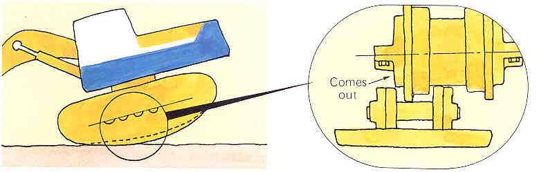

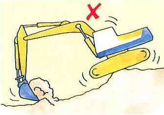

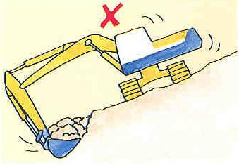

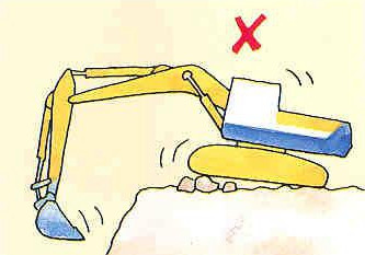

车体后部离开地面的影响
假如在不平的地方作业,车体后部会离开地面,履带会松驰,履带支重轮会脱离链带。在坚硬的地面,比如混凝土地面,震动会异常大,对下车体和底盘会产生不利影响。
始终保持合适的履带张紧度。

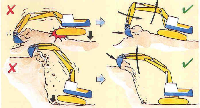

利用机器的重量作业
利用机器的重量作为挖掘的一个方法会给工作装置上的支承带来额外的负荷,对底盘也会产生震动。应利用液压力进行挖掘作业。
利用撞击力作业
利用撞击力作业会引起铲斗和工作装置损坏和开裂,还会在油缸内部产生瞬时高压,引起油缸隆起。

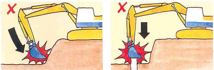

在油缸行程末端撞击的作业
油缸装有缓冲装置,能逐渐地释放背压。假如在行程末端受到冲击载荷,活塞将直接碰到缸头或缸底,这可能会引起破损。避免在行程末端操作;假如不可避免,到行程末端时留一些间隙。

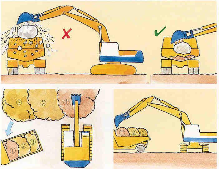

卸料
装载大岩石时,必须靠近卡车车厢底部卸料。
假如岩石在比较高的地方卸下,就会在车厢底撞出凹坑。
先装载泥土,然后装载岩石,能减小车厢底部载荷。
当进行装载作业时,把自卸卡车停在驾驶员容易看见的地方,并按照左图所示,进行装载。这能提高工作效率,并能确保安全。
