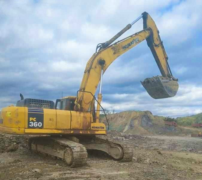

到了2011年的时候,整个机械工程行业一片欣欣向荣,活很多。当时我就想,既然行情这么好,这是个大机会,干脆自己买一台挖机。由于我之前接触的都是小松挖机,而且工地上工作的都是小松360,我对这台机器比较熟悉,于是我就打算买一台小松360。但当时我没那么多钱,就和亲戚合伙买了一台小松PC360-7,首付了40多万在重庆买的。买来之后业务还不错,几年后就把贷款还清了。由于前两年合伙人退出了,所以现在这太扯只属于我自己了。

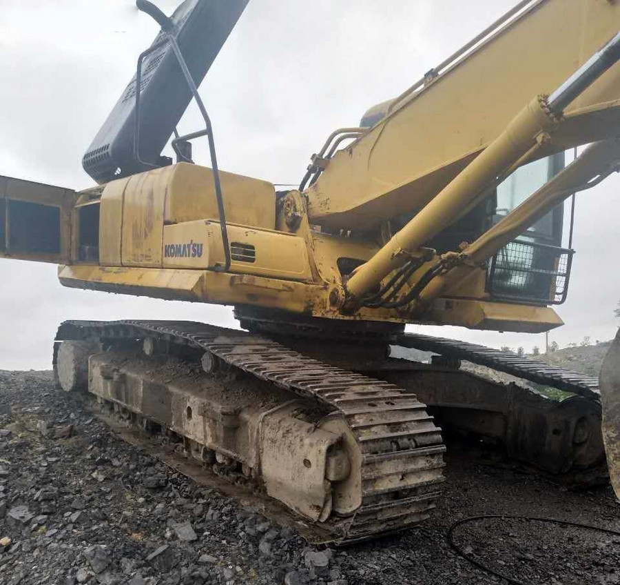

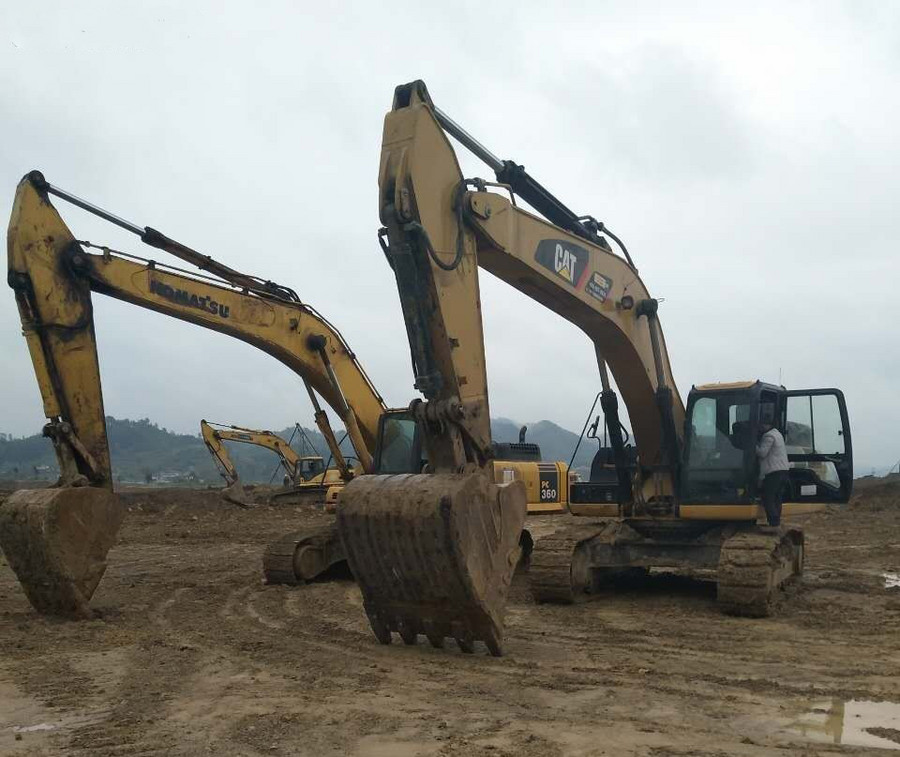

机器刚买来的时候在重庆、贵州那边干活,大家都知道,重庆和贵州都是山区,在那干的都是石方活,所以这车当初没少吃苦。记得在重庆干活的时候大臂裂开过一次,当时停工了几天,所幸售后维修还是比较给力的,很快就给焊接好了。虽然重庆和贵州这边卡特的机器特别多,但是小松的售后还是很完善的,保养的时候提前给他说一声,一般当天就可以解决问题,对小松的售后服务我是比较满意的。

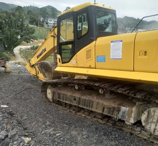

后来辗转到了贵州,同样是山区的石方作业,因为干的都是重活,所以链条有比较严重的磨损,行走的时候驾驶室那边总会跳动。所幸现在到了山东地区,在平原干的都是土方活,所以暂时没必要更换了,我觉得还能坚持个一两年。这车到现在买了有六年了,一些部件难免会有一些老化的现象。当时在贵州的时候换过一个驱动,当时驱动齿轮都已经老化的很厉害了,轮齿都要磨没了,总是掉链条,所以就把它给换了,到现在又过了一两年,没有出什么问题。
