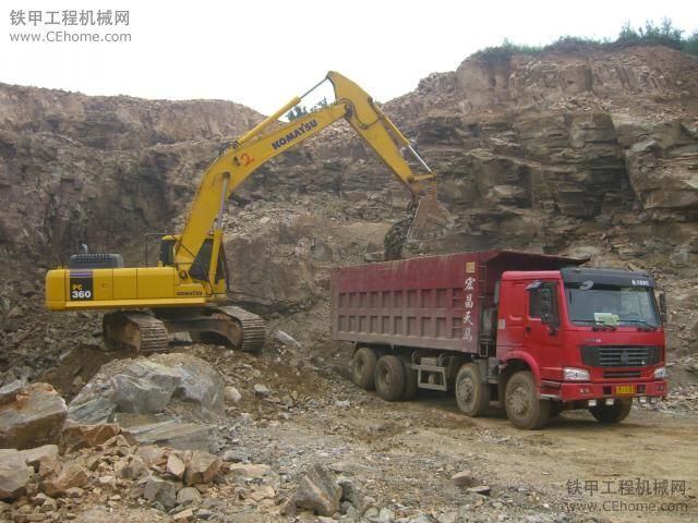

1、挖掘机在工作中,严禁进行维修、保养、紧固等工作。工作过程中若发生异响、异味、温升过高等情况,应立即停车检查。
2、挖掘机行走转弯不应过急,如弯道过大,应分次转弯。
3、挖掘机回转时,应用回转离合器配合回转机构制动器平稳转动,禁止急剧回转和紧急制动。
4、铲斗未离开地面前,不得做回转、走行等动作。
5、履带式挖掘机移动时,臂杆应放在走行的前进方向,铲斗距地面高度不超过1米。
6、挖掘机上坡时,驱动轮应在后面,臂杆应在上面;挖掘机下坡时,驱动轮应在前面,臂杆应在后面。下坡时应慢速行驶,途中不许变速。
7、臂杆顶部滑轮的保养、检修、润滑、更换时,应将臂杆落至地面。
8、挖掘时每次吃土不宜过深,提斗不要过猛,以免损坏机械或造成倾覆事故。铲斗下落时,注意不要过快,以免造成下车架不稳,整机前后晃动。
9、配合挖掘机作业,进行清底、抄平、修坡的人员,须在挖掘机回转半径以外工作。若必须在挖掘机回转半径以内工作时,挖掘机必须停回转,关闭先导开关,方可进行工作。同时,机上机下人员要密切配合,确保安全。
10、挖掘机装载活动范围内,不得停留车辆和行人。若往卡车上卸料时,应等卡车停稳,驾驶员离开驾驶室后,方可回转铲斗,向车上卸料。挖掘机回转时,应尽量避免铲斗从驾驶室顶部越过。卸料时,铲斗应尽量放低,但又注意不得碰撞卡车的任何部位。
