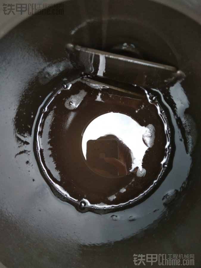

液压油变黑很常见,新买的液压油颜色呈琥珀色或者淡黄色,使用一段时间后会变成棕褐色甚至黑色。液压油变黑是怎么回事?液压油变黑是不是说明性能降低,不能继续使用?有些人觉得液压油变黑是自然现象,没必要关注?那么液压油变黑到底怎么回事?发现液压油变黑应该怎么办?

1.内部杂质
铁屑等金属杂质是影响的主要因素。其中最有可能是泵的高速旋转而产生的磨屑,关于和泵旋转的所有部件都是有可能的,比如轴承、容积室等的磨损。液压阀阀芯来回运转,油缸的来回运转产生的磨屑,但这短时间是不会出现这种现象的。

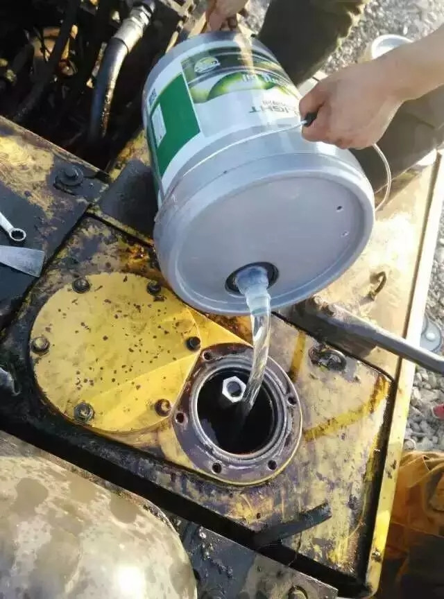

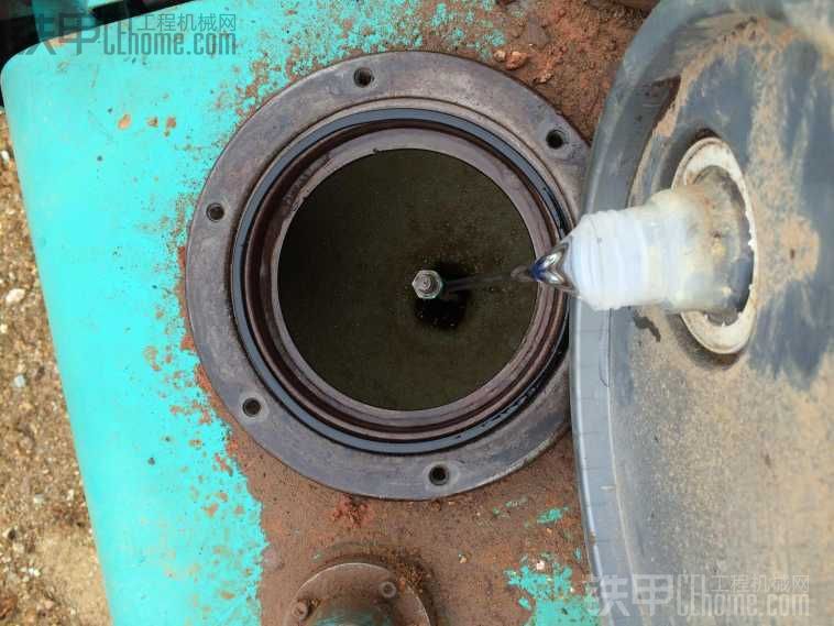

如果你的挖掘机是新买的,在磨合时会产生大量的金属杂质,换油的时候要将油箱中的液压油全部清空,将油箱全部用棉布擦拭干净后再加新油。如果没有清空,那么有可能有大量铁屑残留在油箱中,也会导致新油被污染而发黑。
