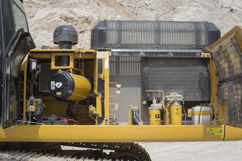

第二,打开百叶窗 进行通风散热
散热降温是解决“开锅”问题的关键所在,可以打开挖掘机两侧的偏门,百叶窗全部打开,起到增加空气流量的作用,使水温在冷却风扇的作用下一点点下降,并且释放冷却系统产生的大量气泡,从而降低水温升高的速度。

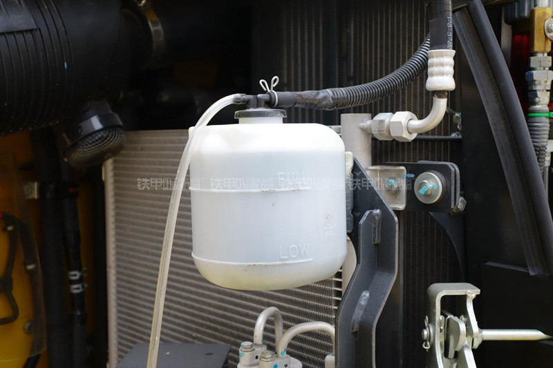

第四,待温度下降 添加冷却液
当温度下降之后,检查水箱冷却液有无缺少,添加冷却液时,不要加注不同型号的冷却液,一般的话不要加注自来水,除非紧急状况之下。
当没有冷却液,必须进行紧急处理的时候,向水散热器加冷却水,要等到水温降到70℃左右,用逐步注水的方法,边缓慢加水,边让发动机怠速运转。

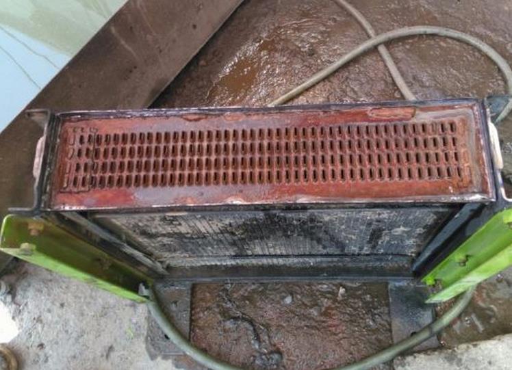

第五,散热器的清洗
“开锅”是由于挖掘机高温所致,当经过处理温度下降之后,大家需要仔细检查清理一下散热器上的杂质,处理内部的油垢以及水垢,保证良好的散热性。
