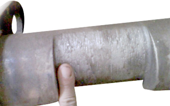

铁甲君和一位有10余年挖掘机和铲车维修经验的朋友沟通得知,有80%的黄油堵塞和轴销磨损都不是黄油嘴的问题。都是因为油封和销套之间因为各种原因产生了间隙,进入了沙土和石末导致。
在这里铁甲君提醒大家,千万不要觉得多打黄油可以完全把这里密封。黄油有粘性和以黏在轴套和销轴上,但是轴套中间的油封才是起到密封黄油和阻隔杂质的作用,挖机和铲车出厂的时候的油封和轴套之间是严丝合缝的。
但是随着设备使用年限的增加,油封、轴套甚至轴套座都会出现磨损。而且这种磨损即使拟更换了新的轴套和油封也不能完全解决!在施工时,随着铲斗的高强度动作,外界的沙土和石末都会进入其中。沙石磨轴套就像快到切豆腐,就算你使用的是成本更高的石墨黄铜轴套,一旦进了杂质也难逃被磨损,并且发出奇奇怪怪的噪音的命运!

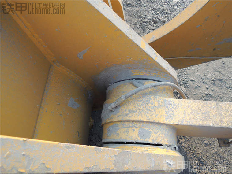

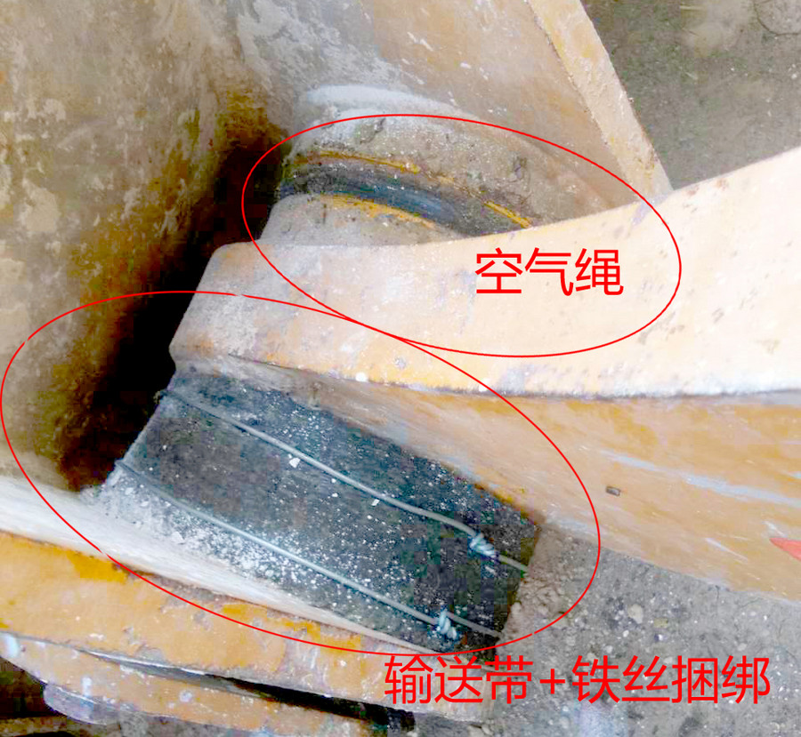

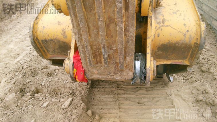

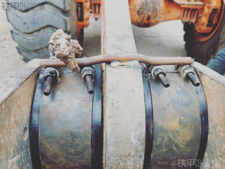

解决的办法很简单,就是给轴套做一个保护套。保护套多种多样,最常见的就是拿气焊的氧气绳(管)中间串铁丝后捆在间隙处。或者截取一截传输带用铁丝将其捆扎在间隙处,都能实现对销子处很好的保护。
当然并不限于这些,光铁甲君在论坛上见到的就有7种
1、女士丝袜
2、麻布+铁丝
3、旧轮胎(内胎较多)
4、细油管串铁丝
5、氧气管+铁丝
6、旧衣服缠上
7、三角带缠上
