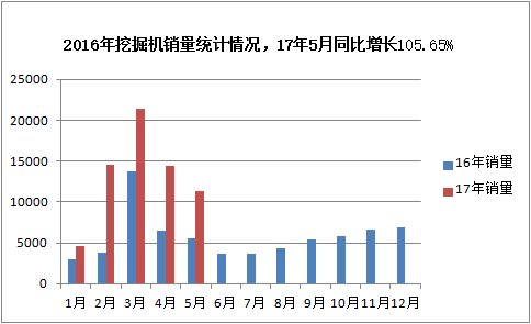

由于新的一轮的基建投资陆续开展,以及“一带一路”的拉动,2017年的国内挖掘机市场呈现增长态势,5月全国挖机销量总共11283台,与2016年5月5487台相比,同比增幅105.65%,截至到2017年5月,挖掘机市场已经连续10个月销量呈现增长。

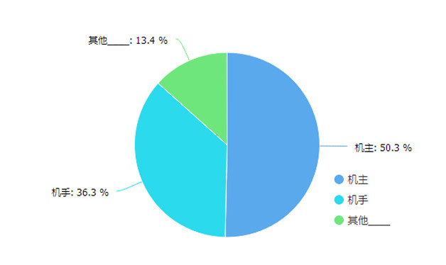

一、调查样本为来自全国的4244人,用户覆盖机主、机手、维修工程师等。

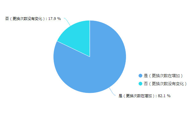

二、近几年,随着工程的需求越来越多样化,有82.2%的工程机械用户感觉到更换工程机械的次数在增加,工程机械的流转更加频繁。

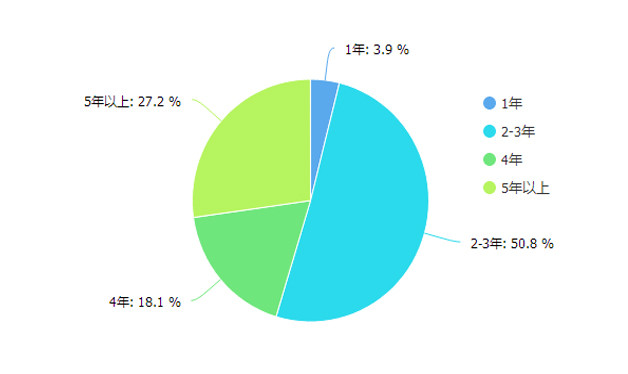

三、有用50.8%的工程机械用户会选择在2-3年以上选择更换设备。

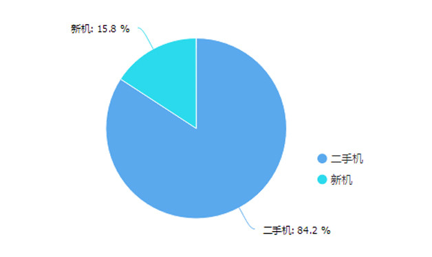

四、最新的用户调查显示84.4%的机主在增添设备时,会优先购买二手机。

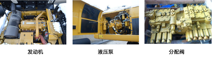

在选购二手挖掘机时,液压系统、行走系统、发动机、大泵的使用情况究竟要怎么看,小编给大家整理了些方法,供参考。
1、看
查看三大件(发动机、液压泵、多路阀)是否存在漏油、漏水、漏气的痕迹;查看油漆是否因为掩盖问题而做翻新;查看小时数是否被调整过 ;查看设备的结构件,是否存在裂痕,这样的裂痕常常出现在挖机的大臂上、X架、底盘旋转衔接处;查看设备是否有漏油现象;查看轮胎、履带和行走马达外齿圈磨损情况;查看发动机排气管上的锈;观察购机时间和使用年限;操作手柄的磨损程度,也可以说明时间,人家说手常常握住粗糙的东西会有老茧,车手柄也一样,手柄的新旧程度与磨损大小也能说明车的使用时间,这招防止老爷车翻新再造旧的一个好方式。
