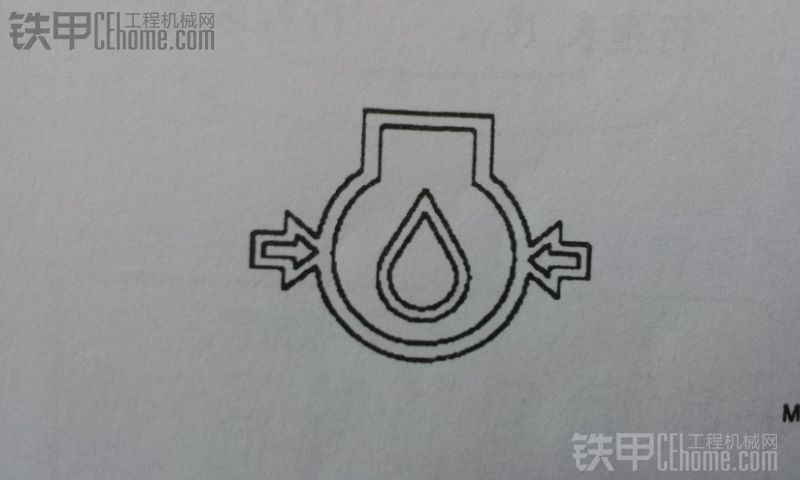

发动机机油压力指示灯:里面有个“小水滴”,外面的箭头表示压力。
挖掘机在工作时,如果发动机机油压力指示灯亮起,同时伴有蜂鸣器的报警,说明当时的发动机润滑状况不佳。
措施:立即停下发动机,检查发动机机油油位是否处于正常数值以及发动机机油是否发生泄露。
备注:低油位、冷油或是在斜坡上作业时,都有可能导致发动机机油压力指示灯的亮起。

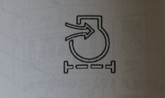

空气滤清器堵塞指示灯:气流进入其中,下方的虚线表示过滤,这样是不是很好记了。
当空气滤清器堵塞指示灯亮起,就表示应该清洗或更换滤芯了。

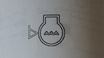

挖掘机冷却水不足指示灯:里面是“水波”,外面一侧有一个箭头。
冷却水不足的时候应该立即停机检查是否是螺丝孔损坏、缸垫是否被冲或是水箱盖、主副水箱之间的连接管道有问题,以免对发动机造成伤害。

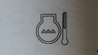

水温过热指示灯:里面是“水波”,右侧温度计表示过热。
当水温过热指示灯亮起表示冷却水超过发动机正常的工作温度,这个时候不能停机,而应该立即降低设备的负载,将铲斗倒空后支在地面上,低俗或怠速运转,检查散热器上有无脏物、检查水箱冷却水位是否过低,逐步排除故障。

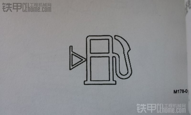

燃油油位指示灯:这个一看就很形象了,就是一个油箱的形状。
当剩余燃油量接近油箱容量10%的时候,燃油指示灯亮起,这个时候一定要及时加注燃油。
