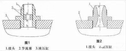

(2)纵移液压缸时,压力油入口处的这个噪声源是由节流塞而引起的。因为系统流量加大后,整机行走速度过快,起步、停步时对机身的冲击很大,为了适当降速而加了一个节流塞(见图1)当压力油穿过节流孔a-a经b口进入液压缸时,由于孔道面积突然加大而形成喷流。从而生产强烈的冲击噪声。
图1
(3)接头孔道中部b处的断面积最小(但能满足节流要求),液流的入口a和出口c均做成喇叭口状,装机试验,取得了令人满意的效果,消除了这个噪声源。
(4)为避免噪声的发生,在液流管路上应尽量避免通流截面的突变;采用钢管的管路时,特别是有多处弯道的情况下,应考虑液动力的影响,避免管道产生共振现象,必要时可加一段软管以消除振动,防止噪声的发生。
