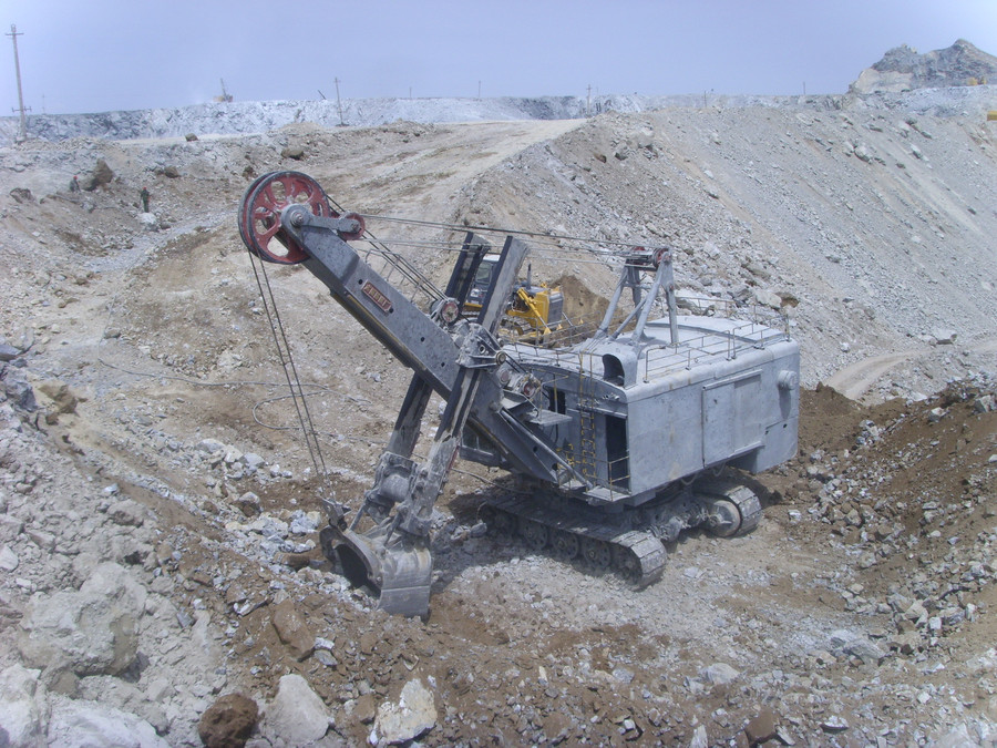

【铁甲工程机械网原创】大家都知道,一台设备买过来以后,性能的好坏取决于驾驶员的日常操作和维护保养,维护保养中的点检尤其重要。有效的日常点检能够发现设备的不良状况,及时更换易损件,从而减少维修次数。下面就以WK-4M电铲为例,谈谈电铲点检中需要注意的事项:
矿山设备系列-石灰石矿电铲点检标准
机械部分
一 铲具
1、铲斗各部销轴、钢套、垫圈、挡销是否良好。
2、铲斗前后壁,焊口有无裂纹,铲尖磨损2/3需要更换。
3、斗杆、齿条、连接筒有无裂纹。
二 大架子与推压装置
1、大架子与各部有无裂纹,尤其是架根部分。
2、底部连接轴有无脱出危险。
3、推压装置各齿轮啮合及润滑情况是否良好。
4、推压二轴轴头螺丝帽有无松动。
5、铲杆正面和滑板的间隙(4~7mm)是否超限。
6、大架子拉手螺丝拉力是否平衡,缓冲器是否有无裂纹。
7、大架子栏杆是否牢固。
8、绷绳轮、天轮及脱绳轮有无裂纹,固定是否良好。
9、绷绳轮挡板是否完整。
10、推压二轴瓦盖及鞍型轴承螺丝是否牢固。
11、推压大轴卡箍是否松动。
12、推压大轴的轴向串动量是否符合规定(不大于8mm)。
13、保险闸是否起作用。闸瓦有无松动。
14、推压二轴滚动轴承声响是否正常。
15、各铜套有无磨损,润滑是否良好。
16、推压抱闸闸皮磨损是否在允许范围内,动作是否灵活。闸皮与闸轮的间隙应为1~3mm。
三 提升卷扬机构
1、开式齿轮啮合及润滑是否良好。
2、检查卷扬减速机捏合声响是否正常。
3、滚珠轴承声响是否正常。
4、卷扬机各部螺丝是否紧固,一二轴联轴节紧固情况是否良好。
5、卷扬减速机油量是否达到规定。
6、钢丝绳的磨损、断丝情况是否严重。
7、 卷扬抱闸动作是否灵活,闸皮磨损是否在允许的范围内,闸皮与闸轮间隙应为1~3mm
四 起落大架子卷扬机构
1、卷扬机与旋转台的固定情况是否良好。
2、各轴承润滑是否良好。
3、大架子倾斜角度是否正确,抱闸有无松动。
4、绷绳有无断丝现象。
5、绷绳轮有无裂纹。
6、各螺丝有无松动。
五 旋转台
1、配重箱与旋转台各部螺丝有无松动,机棚有无漏雨。
2、走台及梯子栏杆是否稳固。
3、旋转台有无裂纹,轨道是否固定可靠,有无异常磨损。
六 回转机构
1、减速机声响是否正常。
2、拖轮有无破损。
3、中心轴的间隙是否合适(反应在拖轮与轨道上为3—4mm)。
4、中心轴上部挡铁是否稳固。
5、减速机内油泵是否上油。
7、观察各齿轮润滑是否良好。
8、各齿轮齿面的磨损程度及减速机与机体固定情况。
七 行走机构
1、履带板各处有无断裂。联接销轴及挡销有无外串脱落。
2、卡箍螺丝及履带支架与固定台托铁的楔铁螺丝有无松动。
3、车下齿轮罩子有无破损。
4、圆盘减速机是否固定,油泵是否上油,油管接头是否漏油。
5、翻板减速箱盖是否完好。
6、横轴瓦盖螺丝是否紧固。
7、履带板联接轴径磨损情况是否超限(轴径磨损不得超过2mm),履带下垂度为60—120mm。
8、牵引轮有无变形、裂纹,光轮压宽轮缘不得大于履带板行走导向槽的宽度。
9、履带支架有无裂纹,联接螺栓是否松动。
10、底架有无裂纹。
11、一顺轴小齿轮固定挡环有无串动。二顺轴大齿轮固定与啮合是否良好。
12、中心轴帽是否固定。
八 气压系统
1、空压机声音及气压系统泄漏情况。
2、压力继电器、单向阀、安全阀等动作是否灵活可靠。
电气部分
一 直流电机的检查(检查周期为半个月)
1、 检查各线圈有无松动。
2、检查整流子有无烧黑现象,升高片有无开焊,云母是否突出,表面是否凹凸不平,氧化膜是否良好。
3、检查电刷磨损情况,电刷在刷握内的间隙是否合适,弹簧压力是否均衡,电刷与整流子面接触是否良好。
4、检查轴承声音是否正常。
5、检查底角螺丝及端盖螺丝是否松动,并加以紧固。
二、交、直流配电盘的检查(检查周期为半个月)
1、检查配线接头螺丝有无松脱。
2、检查直流接触器、继电器、自动空气开关的接触和动作情况。
3、检查各电阻引线及卡子有无松动现象。
4、检查绝缘情况是否良好。
5、检查交、直流电压,并做好记录。
三、控制器、操作箱检查(检查周期为半个月)
1、检查控制器的接触情况,电阻有无开焊现象;动作顺序是否正常,弹簧压力是否均衡。
2、检查传动部分动作是否灵活,润滑是否良好。
3、检查操作箱各开关接触情况,保险器是否完好。
4、检查风泵压力继电器的动作情况是否正常。
四、高、低压集电环的检查(周期为半个月)
1、检查继电器、电刷的磨损程度及其与环的接触情况和压力是否正常。
2、检查刷架和各部位线头有无松动和损坏现象。
3、检查集电环在运行中是否转动灵活。
4、检查低压集电环的上下拉筋及方销是否紧固正常。
五、真空接触器的检查(周期为一个月)
1、检查三相接触是否一致。
2、清扫绝缘瓷瓶和做真空接触器对地及相间的绝缘检测。
3、检查操作机构是否灵活。
4、检查高压柜上的安全连锁装置是否灵活可靠。
六、交流电动机的检查(周期为一个月)
1、测试绝缘情况是否良好。
2、检查出口绝缘情况,有无破损情况和绝缘不良情况。
3、检查轴承声音是否正常。
4、检查底角螺丝及端盖螺丝是否松动,并加以紧固。
七、磁力站的检查(周期为半个月)
1、在运行中检查各开关、变压器、磁放大器、电阻、电容器、整流器等温度是否正常。
2、检查各过流继电器,动作是否灵活、准确。
3、检查各接触器的接触情况,是否严密,有无烧毁现象。
4、检查下列各部电压并作好记录:
(1)、交流电压:变压器二次侧X101,X102,X103,X201,X202,X203 和X301,X302,X30的电压值。
(2)、直流电压:ZK52上的+X1_-X2。
(3)、测量各机构的比较电位。
(4)、测磁放大器零位输出电压不得大于0.5V。
八、发电机组的检查(周期为一个月)
1、检查机组的振动情况,运行时声音是否正常。
2、检查机组的对轮胶块是否磨损,有无电机跑位现象。
3、检查端盖基底脚螺丝有无松动。
电铲机型比较大,所以点检项也比较多,需要点检员全面细致的进行点检,尽早及时地发现问题,防范于未然。
