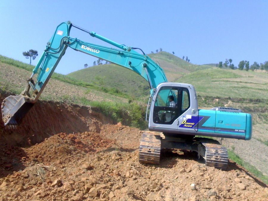

大家在驾驶挖掘机时可能会遇到各种故障,我想最常见的应该是打不着车吧。好多小挖都是干散活的,每天都得等着用户的电话或是用户找上门再去工作,这个时候要是挖掘机打不着车就真不知道有多着急了。
挖掘机打不着火怎么办
本文中,给大家讲讲打不着车的原因,以及将从哪些方面去排查故障。
