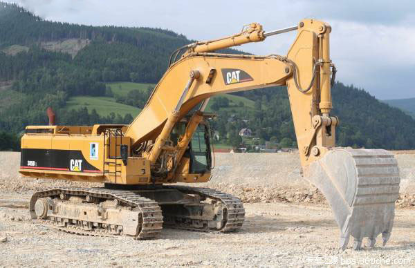

第一条、挖掘时每次吃土不宜过深,提斗不要过猛,以免损坏机械或造成倾覆事故。铲斗下落时,注意不要冲击履带及车架。
挖掘机
第二条、配合挖掘机作业,进行清底、平地、修坡的人员,须在挖掘机回转半径以内工作。若必须在挖掘机回转半径内工作时,挖掘机必须停回转,并将回转机构刹住后,方可进行工作。同时,机上机下人员要彼此照顾,密切配合,确保安全。
第三条、挖掘机装载活动范围内,不得停留车辆和行人。若往汽车上卸料时,应等汽车停稳,驾驶员离开驾驶室后,方可回转铲斗,向车上卸料。挖掘机回转时,应尽量避免铲斗从驾驶室顶部越过。卸料时,铲斗应尽量放低,但又注意不得碰撞汽车的任何部位。
第四条、挖掘机回转时,应用回转离合器配合回转机构制动器平稳转动,禁止急剧回转和紧急制动。
第五条、铲斗未离开地面前,不得做回转、走行等动作。铲斗满载悬空时,不得起落臂杆和行走。
第六条、履带式挖掘机移动时,臂杆应放在走行的前进方向,铲斗距地面高度不超过1米。并将回转机构刹住。
第七条、挖掘机上坡时,驱动轮应在后面,臂杆应在上面;挖掘机下坡时,驱动轮应在前面,臂杆应在后面。上下坡度不得超过20°。下坡时应慢速行驶,途中不许变速及空挡滑行。挖掘机在通过轨道、软土、粘土路面时,应铺垫板。
第八条、在高的工作面上挖掘散粒土壤时,应将工作面内的较大石块和其他杂物清除,以免塌下造成事故。若土壤挖成悬空状态而不能自然塌落时,则需用人工处理,不准用铲斗将其砸下或压下,以免造成事故。第九条、挖掘机走行转弯不应过急。如弯道过大,应分次转弯,每次在20°之内。
第十条、电动挖掘机在连接电源时,必须取出开关箱上的容断器。严禁非电工人员安装电器设备。挖掘机走行时,应由穿耐压胶鞋或绝缘手套的工作人员移动电缆。并注意防止电缆擦损漏电。
第十一条、挖掘机在工作中,严禁进行维修、保养、紧固等工作。工作过程中若发生异响、异味、温升过高等情况,应立即停车检查。
第十二条、臂杆顶部滑轮的保养、检修、润滑、更换时,应将臂杆落至地面。
