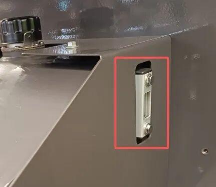

1.检查液压油油位
查看液压油位计显示窗口,当油位低于窗口中间位置时,需及时添加液压油。

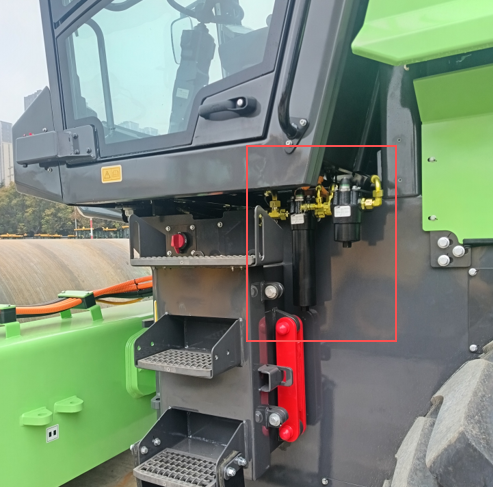

1.更换液压油滤清器
首次使用50小时需更换液压油滤清器,以后每500小时更换一次。关闭机器,使液压油冷却。将滤清器周围擦洗干净,拆下滤芯,小心擦净滤清器盖上的密封表面,给密封圈涂油,用手拧上新的滤芯,拧至密封圈贴合后再拧半圈即可,装配后检查是否渗漏。

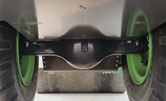

2.更换驱动车桥润滑油
首次使用50小时需更换驱动车桥润滑油,以后每500小时更换一次。将压路机停放在水平路面上,加(放)油塞处于最低位,关闭机器,在各放油口下方放置小桶,擦拭干净放油塞周围,拧下放油塞,当污油排放干净后,立即拧紧放油塞(需更换密封圈);将加(放)油塞转至最高位,从加油口添加清洁齿轮油,需加注至油位检查口溢油为止,拧紧各油塞(需更换密封圈)。

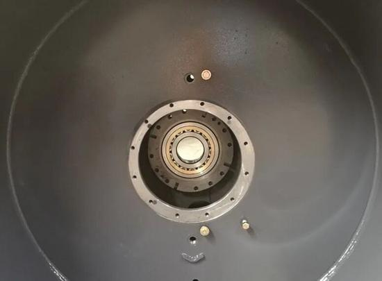

1.检查振动轮油位
将压路机开到水平路面上(需要两人配合作业,一人驾驶压路机,一人站在振动轮侧面观察),需加油塞处于正上方位置,同时油位螺栓处于侧下方位置,停住压路机,关闭机器,拧松油位螺栓检查是否有油从螺栓孔流出,如果没有油流出,说明油位偏低,需添加清洁齿轮油,通过加油塞孔加注至油位螺栓孔出油为止。

3.检查驱动车桥油位
将压路机停放在水平路面上,加(放)油塞处于最高位,关闭机器,从油位检查口检查油位,三处油位检查口均需检查,不可遗漏。如果油位偏低,及时添加清洁齿轮油。加油时,需加注至油口溢油为止。
