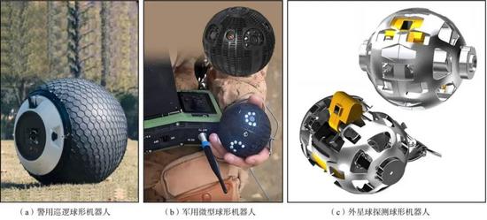

当前,传统轮式或履带式移动机器人在平坦地形中具有较高的运动效率,但在矿山井下危险狭小的非结构化作业环境中,常面临机体倾覆、通行受限及关键部件暴露易损等问题,难以满足对高机动性、稳定性和可靠性的实际需求。相较之下,在多领域中已得到广泛应用的球形机器人,因其天然的几何对称性与密闭结构,在矿山井下作业场景中具有独特的技术优势与应用潜力。不同领域的球形机器人如图1所示。
图1 不同领域的球形机器人

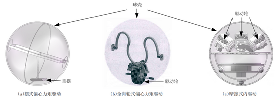

球形机器人是以球体为基本外形,通过内部驱动机构产生力矩或偏心作用,实现球壳在地面滚动运动的移动机器人,其内部驱动机制决定了机器人系统的机动性、稳定性及结构复杂性。目前,学术界与工程界对球形机器人驱动方式的研究主要集中在摆式偏心力矩驱动、全向轮式偏心力矩驱动以及摩擦式内驱动3种机制,3种球形机器人驱动机制结构示意如图2所示。
图2 3种球形机器人驱动机制结构示意
(1)摆式偏心力矩驱动机制
通过在球壳内部设置偏心重物,利用其摆动产生的偏心力矩驱动球壳滚动。摆式偏心力矩驱动机制的内部结构复杂度低,与球壳之间连接简单,驱动效率高,运动速度高于另外2种驱动机制,使球形机器人面对不同任务需求时具备搭载能力与实用性方面的提升空间。在矿山等对系统可靠性和耐环境性要求较高的应用场景中,具有显著的推广潜力。
(2)全向轮式偏心力矩驱动机制
在球体内部配置多个全向轮,通过精确控制各个轮组的转速与方向,使得球体可以实现任意方向上的运动。全向轮式偏心力矩驱动机制与摩擦式内驱动机制对球壳和内部结构的设计加工精度有非常高的要求,同时驱动机制的复杂度高导致实际应用场景下搭载能力弱,运动过程中需要面对全向轮与球壳内壁之间打滑的情况,且具有运动速度低、控制精度差的缺陷。
(3)摩擦式内驱动机制
通过在内部设置多个与球壳接触的主动轮组,通过轮组与球壳之间的摩擦作用实现球体滚动。

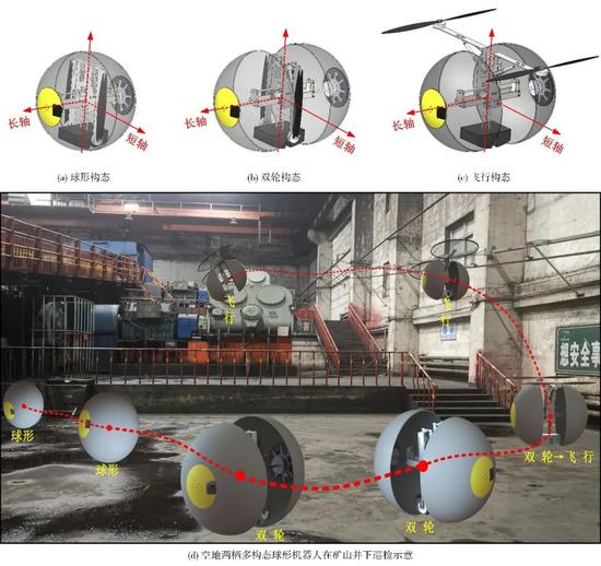

2.2 空地两栖多构态球形机器人
煤炭科学研究总院应急机器人研究团队提出的空地两栖多构态球形机器人概念为上述问题提供了可行解决方案。该理念以摆式偏心力矩驱动机构为核心,融合重摆机构、可开合球壳机构及旋翼飞行机构,实现了球形-双轮-飞行的3种构态间灵活转换。
空地两栖多构态球形机器人示意如图3所示,以煤矿井下水泵房巡检为例,在危险环境区域,球形机器人的球壳处于密闭状态,利用内部长轴电机与短轴电机协同实现全方位快速移动,充分发挥原有结构优势。
图3 空地两栖多构态球形机器人示意
(1)在环境稳定区域,球形机器人可通过球壳的开合机构切换为双轮构态,此时两侧半球壳相对开启,通过长轴电机差速驱动即可高效实现越障移动与原地精准转向,利用球壳内部携带的传感器执行复杂监测任务。
(2)在复杂地形或滚动难以抵达区域时,球形机器人进一步转换为飞行构态,旋翼机构展开,依靠重摆机构与双旋翼实现起降、悬停、寻向和全向飞行,提升机器人对井下复杂地形的适应能力与越障性能。
球形机器人在矿山井下巡检领域的应用前景广阔,尤其在防倾覆性能、全向快速移动及自我保护性等方面,具有显著优势。现阶段存在越障能力不足的局限,但通过空地两栖多构态技术的创新与融合,此类技术局限有望得到根本性解决,进一步释放球形机器人在矿井巡检领域的巨大潜力。
