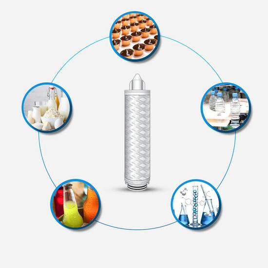

  • 唐纳森PP100 N系列滤芯(常见规格1.0/0.8/0.6微米)是预过滤层的理想选择,其卓越的机械强度与可反冲特性,既能承担主要过滤负荷,又能为终级膜(PES BN/A)提供可靠保护。配套的PES预滤层与膜组件联用效果更佳。
