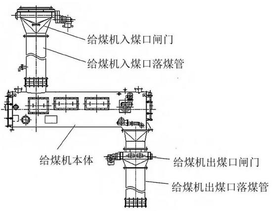

ⅰ 给煤。在给煤过程中,煤料从高处下落至给煤机时会产生剧烈碰撞。原煤含水量较低,煤块表面的细颗粒黏附性差,碰撞冲击力导致细颗粒剥离、破碎而产生粉尘。煤料下落过程引发诱导气流下落的冲击力,均会加剧粉尘飞扬程度。给料机下料口处粉尘颗粒受重力风流控制,粉尘运动轨迹主要集中在下料口周围,部分小颗粒粉尘在廊道内随气流扩散并悬浮于空气中。
给煤机现场配置

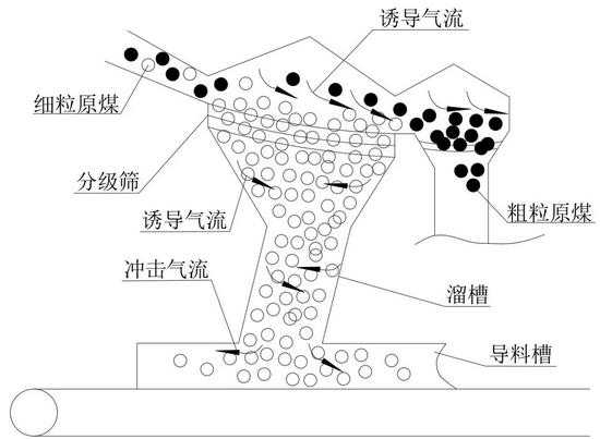

ⅱ 转载。转载点煤块下落过程中形成湍流,将煤块表面的粉尘卷起扬至空中,煤块下落到刚性平面造成巨大冲击导致二次扬尘。下层传送带的反向作用挤压煤块间隙中的空气,这些气流卷携着细小粉尘逸出。转载点入口风速的增加会显著提升粉尘的扩散强度与范围,但过高的风速会导致密闭罩内流场紊乱,降低吸尘罩的捕集效率。当煤块到转载点导料槽出口时,粉尘会向上呈散射状向周围运移,并在皮带上方沿风流方向做无规则运动。

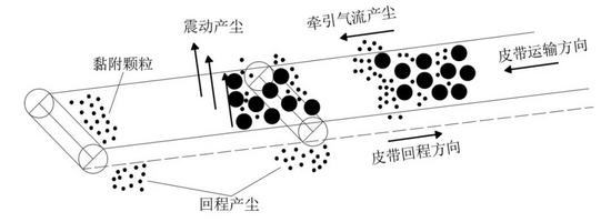

ⅲ 运输。胶带机运转带动周围空气形成牵引气流,该气流与煤流的速度差使煤体表面细小颗粒被剥离。胶带机的输送带与滚筒的挤压与摩擦,以及输送带晃动引发煤块间碰撞,造成细小颗粒剥离加剧。在回程过程中,输送带表面残留的粉尘暴露于空气中水分减少,颗粒的黏附力也随之显著降低,细小颗粒因重力脱离输送带表面,在经过滚筒时被抖落逸散到空气中。同时,皮带速度越大,产生的诱导气流越强,粉尘逸散和扩散也越明显。

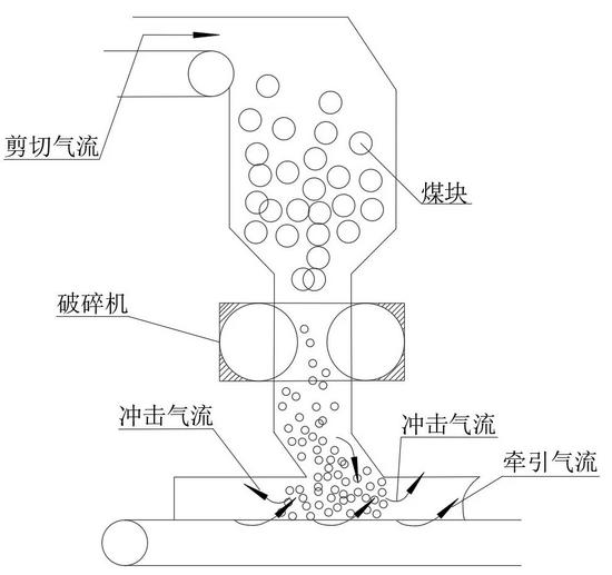

ⅴ 破碎。破碎机通过挤压、冲击与剪切等作用力使煤块内部结构发生破坏,紧密相连的大煤块分散为小煤块,表面松软的部分被打碎,生成大量细小粉尘。且破碎机内部齿辊的旋转与挤压会带动气流形成诱导风,加剧粉尘的飞扬与扩散。粉尘颗粒于破碎过程产生后,在气流作用下于破碎室空间内部循环运动。由于在破碎机上方的密闭罩,粉尘扩散空间受到限制,部分自尘源散发的粉尘颗粒在运动过程中被迫挤入矿仓沉降,小部分粉尘由于密闭罩密封不严等原因扩散到破碎机外。

ⅴ 溜槽呈倾斜布置,煤流在溜槽内下落时,煤块重力可分解为与溜槽方向平行的加速力和与溜槽方向垂直的冲击压力。溜槽倾角过大时,其对溜槽底部和输送带的冲击加剧,进而破碎产生粉尘,且更强的冲击气流会挟带更多粉尘。溜槽倾角过小引起煤块在溜槽内堆积,增大内壁摩擦,导致粉尘量增加。

在给煤机作业环节,采用封闭导料槽可初步抑制因落煤冲击产生的粉尘扩散。然而,落煤过程中形成的冲击正压仍会造成煤尘从导料槽中逸出。在导料槽处加装智能袋式除尘器,利用其负压效应与高效过滤系统,在槽内形成稳定密闭气流场,实现粉尘源头控制。为进一步强化抑尘,增设无动力降尘导料槽,通过引导物料与气流促进粉尘沉降,减轻后续除尘负荷,从而构建起全流程闭环治理体系,全面提升粉尘治理效能与运行稳定性。

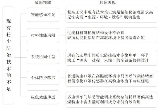

»»智能感知不足。选煤车间的复杂工况如高温高湿、高粉尘浓度等对粉尘监测与调控系统安全高效运行构成了严峻挑战,现有技术难以满足精细化治理需求。当前粉尘浓度传感器、风速传感器等设备在高粉尘环境中易被颗粒覆盖,导致精度下降,多源监测数据难以实现有效集成,无法实现“尘源—环境—设备”的联动监测。
»»材料性能局限。粉尘防控所用过滤材料、抑尘剂等在性能稳定性、环境适应性与成本效益上存在明显短板。目前过滤材料梯度结构设计不合理,导致滤袋对微细粉尘捕集效率低,表面功能化涂层在高湿环境中易脱落、寿命短,气凝胶隔热材料在高温尘源中易老化而无法长期抑制热压扬尘等。
»»系统协同性差。现有的选煤车间粉尘防控技术多聚焦单一环节,缺乏“源头—过程—末端”的全链条协同设计,导致治理效果大打折扣。如导料槽密封可靠性不足、组合抑尘装置协同性差、多级过滤系统衔接不畅等,限制了全流程防控网络稳定运行和高效治理。
»»个体防护落后。现有个体防护装备难以应对选煤车间高浓度、多组分粉尘的暴露风险。普通防尘口罩在高湿度环境中易因呼气凝结堵塞,且缺乏与环境监测联动的预警功能。智能净化口罩传感器在高粉尘浓度下响应延迟,且无法实时有效地匹配呼吸频率,存在智能个体防护装备研发滞后于实际需求的问题。
»»绿色效能薄弱。现有的选煤车间粉尘防控技术存在能耗与资源浪费、绿色可持续性不足等问题,不完全符合“双碳”目标和循环经济发展理念。多尘源车间缺乏智能调控系统导致车间总能耗显著偏高,喷雾抑尘系统因频繁补水造成水资源浪费与设备腐蚀风险。选煤粉尘中所含大量可利用成分未能有效利用,未形成“除尘—回收—再利用”的循环经济模式。
