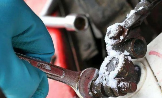

蓄电池桩头上的白绿色粉末是什么?
蓄电池桩头出现的白色或青绿色粉末,是电解液(主要成分硫酸)溢出与桩头(材质铅)反应生成的硫酸铅(白色)
若冒酸严重,电解液还会腐蚀卡子和连接线,生成白色的硫酸锌、硫酸铜;其中硫酸铜遇空气中的水分会变成蓝绿色,所以部分粉末会呈现白绿相间的样子。

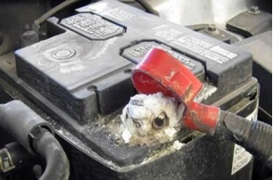

蓄电池冒酸会对产生哪些影响?
  • 硫酸铅、硫酸锌、硫酸铜不导电,夹杂在蓄电池卡子与蓄电池桩头连接线之间会导致线路的电阻增大,严重时会使工程设备无法启动
  • 严重腐蚀蓄电池桩头,导致桩头缩小,与蓄电池卡子连接松动,甚至会将蓄电池卡子与蓄电池连接线腐蚀折断
  • 如果电解液持续溢出,蓄电池内部的电解液越来越少,会降低蓄电池的容电量,缩短蓄电池使用寿命等

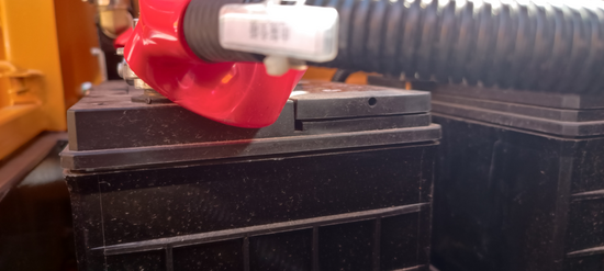

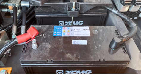

  • 可加水蓄电池补充电解液需在上下刻线间,加完洗净盖子并盖紧,冲洗电池表面,日常保持清洁并定期清洗

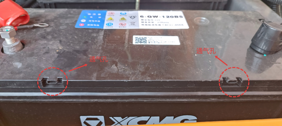

  • 免维护蓄电池需避免通气孔堵塞否则会导致电池膨胀、电解液溢出。
