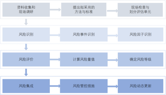

2.风险评估总体技术路线构
为有效应对调水工程运行期复杂风险,需要构建系统化、流程化的风险评估技术体系,核心是形成风险“识别—评价—管控—更新”的动态闭环管理。
风险评估总体技术路线
(1)风险识别
整合设计建设文件、监测数据、巡查记录和事故案例,按工程功能单元划分评估单元,结合对象特性灵活选用具体方法。
资料分析法:适用于历史数据充足的风险场景,通过数据挖掘识别监测数据异常,如渠道渗漏量突增段、泵站振动超标记录等;统计历史故障规律,如泵站设备停机原因占比等;结合地质勘察报告,识别不良地质风险,如采空区、滑坡体等。
现场调研法:优先用于工程实体病害及外部环境风险识别,通过实地核查工程技术状况、记录建筑物病害特征等,定位周边环境风险源。
模型辅助法:根据风险特性选择合适的模型,FTA用于复杂结构和设备设施系统故障原因追溯;ETA用于突发事故连锁后果推演,如渠道决口影响范围模拟等;FMEA用于工程潜在破坏模式、路径与设备设施潜在缺陷、失效模式识别,如水闸闸门卡阻风险分析等。
根据评估对象特性,针对性选择定性、定量或混合方法(各类方法具体适用场景如下),形成覆盖自然环境、工程设施、运行管理、社会经济、生态环境5个维度的风险清单,全面反映风险的多源性与关联性。
常用风险分析方法
(2)风险评价
针对不同风险类型采用差异化量化方法,提升分析精度。对于结构安全风险如渡槽失稳风险、隧洞破坏风险等采用可靠度计算分析,识别潜在的失效破坏模式和演化路径,量化失效概率;对于水文相关风险,采用水动力模型等数值模拟方法模拟洪水演进量化风险影响范围与程度;对于动态风险,融合传感器监测数据、遥感影像、巡检记录等多源多模态数据,通过贝叶斯网络实时更新失效概率;对于社会风险,采用因果分析图法追溯传导链条,量化受影响人口、经济损失等后果指标。
依据《风险管理 风险评估技术》(GB/T 27921—2023),结合调水工程特性,将风险划分为低、中、较高、重大四级。其中,将后果严重性评价细化为受影响人口、供水中断时长、生态功能损失等特色指标,并明确分级阈值以确保评价一致性。
(3)风险管控
以风险等级为依据实施分级管控,结合风险类型制定差异化策略,构建工程与非工程措施协同体系。重大风险立即启动工程加固措施并制定应急预案,较高风险实施降险措施与专项巡查,中低风险依托定期维护与制度约束维持可控状态。
针对发生概率高、后果严重等风险,采取风险规避策略,从源头切断风险生成路径,如规划阶段避让地震断裂带、生态敏感区,严禁在水源保护区新建高污染项目。针对需要主动削减的风险,通过风险降低策略,以渠道防渗、边坡加固等工程措施保障结构安全,以完善巡查制度、加强人员培训等管理措施强化运行管控,多手段协同降低风险等级。对于可分担的风险,采用风险转移策略,购买工程财产保险转移自然灾害致损风险,与设备供应商签订维护合同明确故障维修分工。对于低概率、轻后果风险,实施风险接受策略,通过定期巡查掌握演化趋势,暂不额外干预但保留调整空间。同时,加强内外部措施协同联动,形成防控合力。
(4)动态更
建立定期、触发式风险评估“双机制”,确保结果时效性,对关键建筑物(设施)、全线工程开展定期风险评估;当发生超标准洪水、工程加固改造、外部环境剧变、技术标准更新等重大事件后,及时启动触发式评估,更新风险清单与管控措施,以保障评估结果时效性。

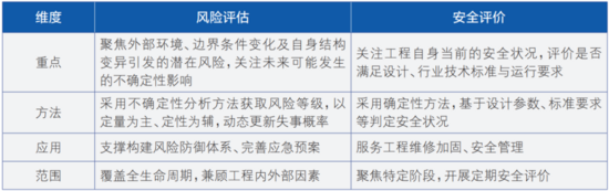

对于调水工程等运行环境多变的复杂系统工程,仅依靠安全评价无法满足工程安全管理需求。风险评估能预判外部变化风险,如城市化导致郊外渠道成为城中渠道后的强人类活动影响预判,通过提前制定防控策略,变“事后整改”为“事前预防”;从“工程-环境-社会”系统视角考虑多因素耦合,分析叠加风险;结合实时数据动态更新模型,响应突发风险;为跨部门协调、资源配置提供量化依据。
需要注意的是,风险评估与安全评价在目标与方法上存在显著差异。风险评估聚焦外部环境、边界条件变化以及自身结构变异引发的潜在不确定性风险,采用不确定性分析方法量化风险等级,服务于风险防御体系构建与应急预案完善,覆盖工程全生命周期并兼顾内外部因素;安全评价则关注工程自身当前状态是否满足现行国家和行业技术标准,采用确定性方法判定安全状况,服务于工程维修加固与安全管理。
▲风险评估与安全评价方法比较

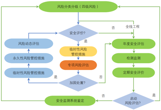

理论上,安全评价结论可作为风险评估定量分析的参考依据,风险评估结果可为安全评价提供反馈指引,二者相互关联融合可形成全链条安全管理机制。以安全评价得到的隐患数据作为风险评估基础,以风险评估结果判定关键建筑物(设施)安全评价优先级,贴合调水工程复杂特性的安全管理需求,共同保障工程安全运行。但目前安全评价原则上定期开展,风险评估按水行政主管部门要求适时开展,还缺乏协同机制,两者成果未有效衔接。
全链条安全管理机制

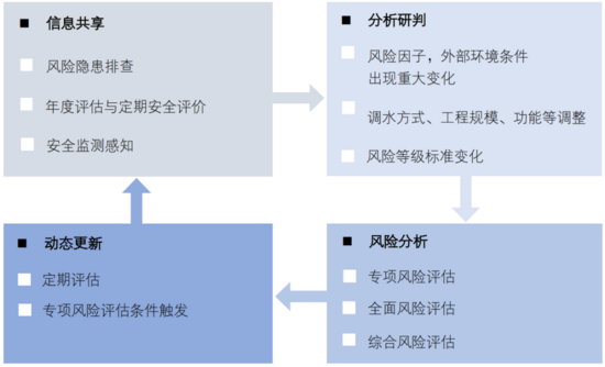

1.构建分级责任与制度保障体系
构建以部门规章制度为基础的管理框架。制定调水工程运行期风险防范办法,明确风险评估的强制性要求,规定大型调水工程风险全面评估、综合评估等定期评估的周期,关键建筑物(设施)动态、专项评估的条件,以及超标准洪水、工程改造等重大事件后的触发式补充评估机制等。建立分级责任链条,构建分级责任体系,国家水行政主管部门负责制定规章标准并监督考核;流域管理机构牵头跨省域风险协同管控;地方水行政主管部门落实属地外部风险管控责任;工程运行单位具体组织风险评估与内部风险管控,形成“国家—流域—地方—运行单位”多级责任体系。
风险评估动态评估机制
