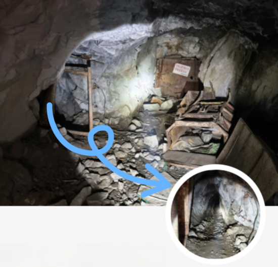

事发前,竹林金矿2#平硐的洞口被企业用铁板封堵,并贴上“外来人员严禁进入 否则后果自负!金汤派出所宣”的警示标识。但铁板右下角处已经破损,被石块堵住。
康定市相关部门工作人员向记者展示巡查记录,在10月22日、23日,有巡查人员到2#平硐洞口检查,并拍摄照片留痕。然而,连续两天的巡查,照片上都只有洞口被锁死的场景,没有旁边另一个未被封堵可进入矿洞内的通道。
现场勘查结果显示,3名村民可能是通过旁边的通道进入洞内的。

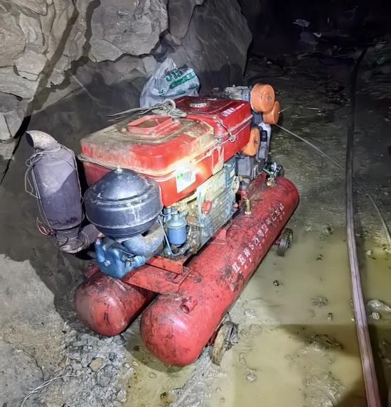

矿洞内有一台柴油空压机,旁边有两个用于储存柴油的油桶。柴油空压机虽外观较新,但排烟口已经被熏黑。据现场工作人员推断,矿洞内的一氧化碳很可能来源于柴油空压机运行时排放的气体。

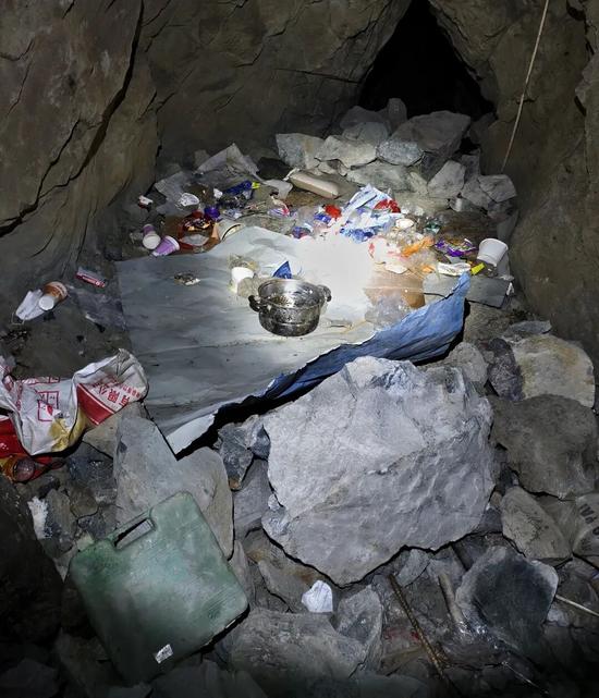

此外,矿洞现场还有蒸锅、被褥等生产生活物品,有明显的居住痕迹。
矿洞内的柴油空压机

从目前的核查情况看,这道铁板或许在一定程度上起到了防止进入的效果。因为直到事发后,这道铁板都是锁死的,只是出于救援需要,救援人员才将其破拆。但由于未采取有效彻底的封堵措施,旁边的通道成了“掘金通道”。
表面上,封锁的铁板安然无恙。实际上,旁边早已有一条绕过洞口的通道,直抵矿洞内部,可以实施盗采行为。
而关于这个通道的形成,当地政府工作人员也莫衷一是。有的说,这是探矿时留下的探矿洞;有的说,这是竹林金矿留下的通风洞。至于是否为盗采挖掘的盗洞,尚需进一步调查论证。

被封锁的主洞和旁边的通道

洞内有明显的生活痕迹
