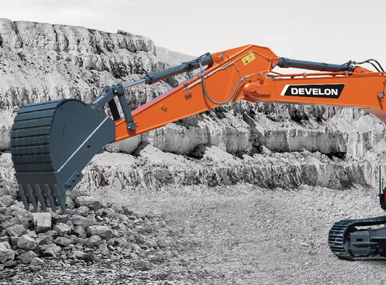

挖机工作久了
铲斗与斗杆之间间隙会逐渐变大
间隙增大后会导致灰尘与杂质混入
加剧磨损,导致销轴过早损坏
为本就需要提高预算过冬的老板们
增加不必要的维修支出
那么,怎么正确调整铲斗间隙呢?
