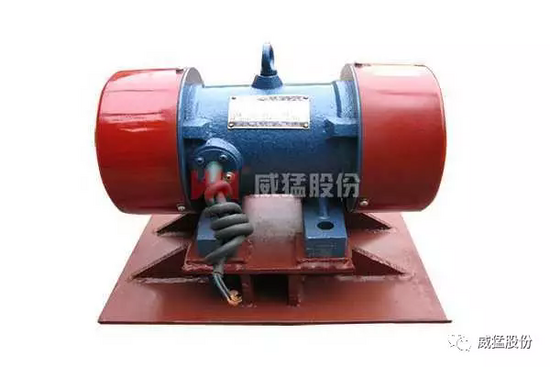

仓壁振动器是以振动电机为主要激振源的防闭塞装置,一般分为防爆仓壁振动器和普通仓壁振动器两大系列。
首先,我们来了解下仓壁振动器的工作原理:仓壁振动器在工作时,振动电机的高速转动,产生了对料仓壁的周期性高频振动。由于防闭塞装置的周期性振动,一方面使物料与仓壁脱离接触,消除了物料与仓壁的摩擦;另一方面处于不稳定状态,从而有效地消除了由于内摩擦、带电、潮解、成分偏析等原因引起的搭拱、架桥、堵塞等现象,从而使物料顺利从仓口排出,保证了供料的稳定性。
那么,在仓壁振动器工作过程中,我们该如何有效解决仓壁振动器发出噪音呢?威猛股份为您提供几点做法供您参考。
1、首先要保证仓壁振动器的各个紧固件的牢固性,振动电机的地脚螺栓要拧紧。一旦这些部位有松动现象,自然会产生噪音,进而会损坏设备,所以要定期对这些部件进行紧固作业;
2、定期的为仓壁振动器加注润滑油,避免仓壁振动器的各运动部件因缺少润滑而生硬运转,发生噪音的同时也极大的增加了摩擦力,造成仓壁振动器的摩擦损坏;
3、适当的增加仓壁振动器机座断面的惯性距离,避开共振区。这样就可以很好的避免噪音的加大和因共振产生的巨大破坏力。
