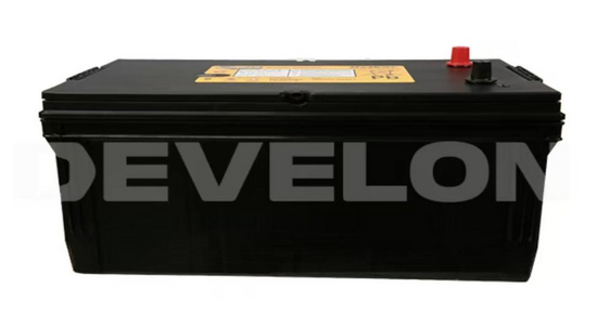

蓄电池保养
冬季蓄电池电量流失较快
老旧电瓶需及时更换
若长期停放,可将电瓶拆卸后存放在室内
使用前再安装
