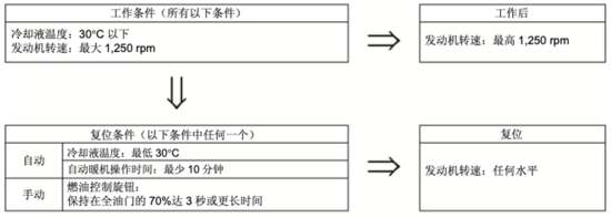

(一)功能触发条件:发动机起动后,小松 PC360-8 挖掘机的发动机控制系统会实时采集冷却液温度传感器的信号。当检测到冷却液温度低于发动机正常工作阈值(通常为 40-60℃,具体根据机型出厂标定)时,自动暖机功能无需人工干预,将立即激活,启动预热程序。
工作原理与技术优势: 功能激活后,发动机 ECU(电子控制单元)会基于冷却液温度信号,自动调整燃油喷射量与点火正时,将发动机转速从正常怠速(约 750-800r/min)提升至 “暖机专属转速”(通常为 1000-1300r/min)。较高的转速不仅能加快发动机内部的摩擦生热,还能促进冷却液在发动机水套与散热器之间的循环,使机体、缸盖、活塞、气门等关键部件快速升温,同时带动液压系统油温同步上升,避免因液压油粘度过高导致的液压泵吸油困难、动作迟缓等问题。
从技术价值来看,该功能对小松 PC360-8 挖掘机的意义显著:
减少机械磨损:避免冷态发动机因润滑油粘度高、润滑膜形成不充分导致的 “干摩擦”,降低活塞环、气缸壁等易损部件的冷启动损耗,延长发动机大修周期;
提升启动可靠性:在低温环境(如冬季 - 10℃以下)作业时,可快速突破发动机 “冷启动死区”,避免因温度过低导致的启动失败或反复启动现象;
优化作业效率:缩短发动机从启动到可满负荷作业的准备时间,减少设备怠速预热的等待成本,尤其适配工期紧张的连续性作业场景。

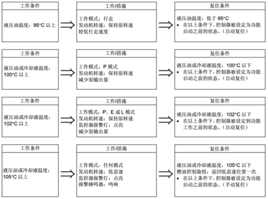

(一)功能触发阈值:设备工作过程中,小松 PC360-8 挖掘机的控制系统会同步采集冷却液温度与液压油温度双参数(液压系统与发动机存在紧密热交换,液压油高温会间接加重发动机散热负担),当满足以下任一条件时,防止过热功能立即启动:
发动机冷却液温度达到100℃(接近水的沸点,若持续升温会导致冷却液沸腾、散热系统失效,引发缸垫损坏、活塞卡死等严重故障);
液压油温度达到95℃(液压油高温会导致粘度骤降、密封件老化,不仅影响液压系统动作精度,还会通过油液循环将热量传递至发动机,加剧发动机热负荷)。
(二)工作机制与保护效果:小松 PC360-8 挖掘机的防止过热功能采用 “分级调控、双重保护” 的逻辑,通过降低负载与控制转速的协同动作,实现高效热保护:
第一阶段:液压泵载荷削减
当控制系统检测到温度达到触发阈值时,首先向液压泵控制器发送信号,通过减小主泵排量,降低液压系统的功率消耗。作为该机型的主要负载来源,液压泵载荷的削减能直接减少发动机的输出功率需求,从源头降低发动机的产热量,缓解热负荷压力,同时避免液压油因持续高温进一步劣化。
第二阶段:发动机转速调控
若削减液压泵载荷后,冷却液或液压油温度仍未下降(如夏季高温作业、散热器堵塞等极端场景),发动机 ECU 会进一步介入,将发动机转速控制在 “保护区间”(通常为 800-1200r/min)。较低的转速能减少发动机气缸内的燃烧频率与摩擦生热,为散热器、冷却风扇等散热系统争取足够时间,将系统热量排出,直至温度回落至安全阈值,功能自动解除,设备恢复正常作业状态。
从保护效果来看,该功能能有效规避发动机因高温导致的多重风险:避免缸盖变形、气门密封失效等结构性损伤,防止润滑油因高温氧化变质导致的润滑失效,同时保障液压系统与发动机的协同稳定,减少因过热引发的设备停机故障,尤其适配小松 PC360-8 挖掘机在夏季高温、长时间破碎作业等极端场景下的运行需求。
