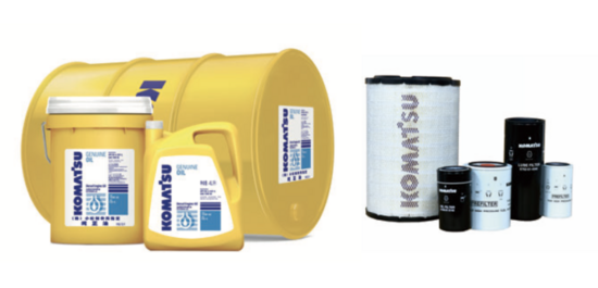

使用纯正油品
坚决使用小松纯正机油和滤清器,或完全符合小松技术标准的等质产品。劣质油品是发动机的“隐形杀手”。
