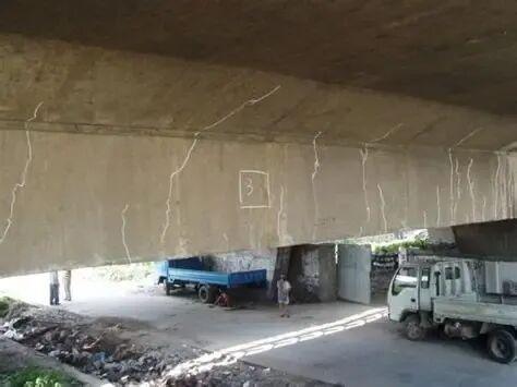

杭州新桥仅建成一年“裂迹斑斑” 官方称非结构裂缝_海口网1 引言

2 道路桥梁混凝土裂缝形成的主要原因2.1 环境温度作用
混凝土受环境温度影响显著,易产生热胀冷缩变形。当内部约束条件不足以释放应力时,极易出现温度裂缝。此外,在寒冷地区,混凝土内部水分冻结膨胀,会导致冻融裂缝的形成。若施工中温控不当,如夏季浇筑未及时降温、冬季防冻措施不足,裂缝风险将大幅增加。
2.2 剥蚀与钢筋锈蚀
长期服役过程中,混凝土表层可能发生剥蚀,造成保护层脱落,钢筋暴露在空气和水分环境中,加速氧化锈蚀。钢筋锈蚀不仅削弱其承载力,也引起体积膨胀,进一步导致混凝土开裂与剥落,从而降低结构整体耐久性。
2.3 建筑材料质量问题
混凝土质量受原材料性能及配合比控制影响较大。若水泥、砂石等原料不达标,或拌合过程中水灰比控制不严,将导致成品混凝土密实性不足,易形成收缩裂缝或早期强度不足,从而埋下裂缝隐患。
2.4 地基沉降与不均匀变形
若施工前地质勘察不足或计算不准确,实际地基承载力不足以支撑桥梁荷载,极易引起地基沉降与不均匀变形。结构附加应力的集中,最终会导致桥梁混凝土构件产生裂缝甚至损伤。
