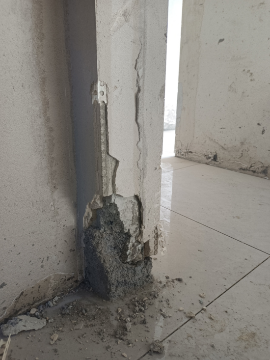

时代之星的一户业主发现,家里的填充墙墙体没有按照规范设置拉结钢筋。
在业主反馈的问题中,兰州雅戈尔时代之星诸多问题一一展现。

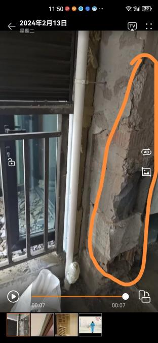

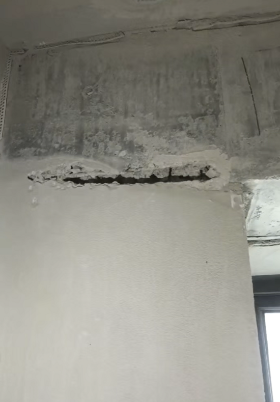

“装修师傅电钻打下去,混凝土碎屑如同饼干渣般簌簌掉落。”时代之星6号楼业主王先生表示。这位因信任雅戈尔品牌而购房的业主在装修时发现,房屋强制要求安装的中央空调机位墙体中,钢筋直径仅相当于小拇指粗细,且间距超过设计标准。
业主曹女士也反映,“房屋装修时,装修师傅对她说,这个房子的抹灰层沙子太多,一抠都能把沙子抠下来,但当时着急搬家,没有时间纠结,只能妥协。现在,装修好的墙体就有地方出现裂缝,隔壁家的楼顶则是一下雨就漏水。”

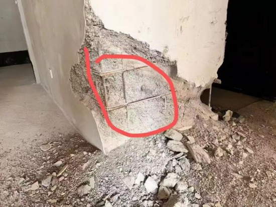

业主还们认为,项目存在钢筋质量隐患和墙体安全隐患。
时代之星有房屋的承重柱钢筋裸露出来,业主认为钢筋的粗细不合理。

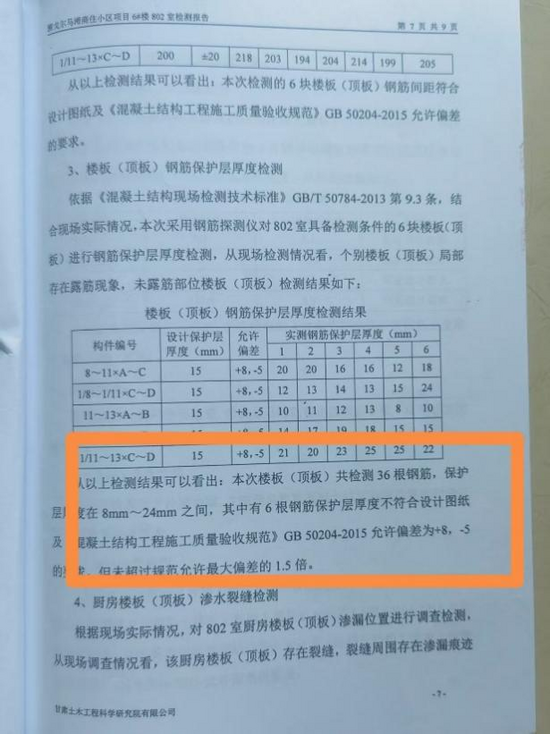

经过不断地向当地政府部门反映情况后,2024年7月,甘肃土木工程科学研究院对耿女士的住宅进行了检测,并出具了一份检测报告。报告显示,其房屋存在几个方面问题:
在剪力墙检测中,检测的7片剪力墙中8xA~B轴线剪力墙垂直分布筋间距不符合设计图纸及《混凝土结构工程施工质量验收规范》GB 50204-2015允许偏差的要求,其余剪力墙钢筋间距均符合设计及《混凝土结构工程施工质量验收规范》GB 50204-2015允许偏差的要求。
在对梁的检测中,检测的6道梁中13~14xA轴线混凝土梁钢筋间距不符合设计图纸及《混凝土结构工程施工质量验收规范》GB 50204-2015允许偏差的要求(小于设计钢筋间距要求),其余混凝土梁筋间距均符合设计及《混凝土结构工程施工质量验收规范》GB 50204-2015允许偏差的要求。
在对楼板(顶板)钢筋保护层厚度的检测中,个别板(顶板)局部存在露筋现象。“本次楼板(顶板)共检测36根钢筋,保护层厚度在8mm~24mm之间,其中有6根钢筋保护层厚度不符合设计图纸及《混凝土结构工程施工质量验收规范》GB50204-2015允许偏差为+8,-5的要求。”
厨房楼板(顶板)存在裂缝,裂缝周围存在渗漏痕迹。
甘肃土木工程科学研究院出具的检测报告。
报告结论认为,该住宅剪力墙、梁混凝土抗压强度、砌体墙砌筑砂浆推定值满足设计强度等级要求,部分钢筋间距不符合设计要求,其余钢筋间距最大偏差值符合设计及规范允许偏差要求。

但耿女士等业主并不认可这份报告。“这份报告只对项目的部分进行了检查,还有许多问题没有体现。”耿女士表示,比如业主最关注的承重墙孔洞、承重墙柱子断层问题,业主是签了字要求进行检测的,结果也没有检测;还有,该房屋按八级抗震设计,该房屋设计说明中,所有填充墙沿全高每500毫米设2φ6通长拉筋,拉筋锚入墙、柱内,但该商品房的厨房、卫生间、卧室等填充墙并没有按照规范设置拉结钢筋。
耿女士认为,业主最关注的项目的承重墙空洞、承重墙柱子断层问题都没有被检测。

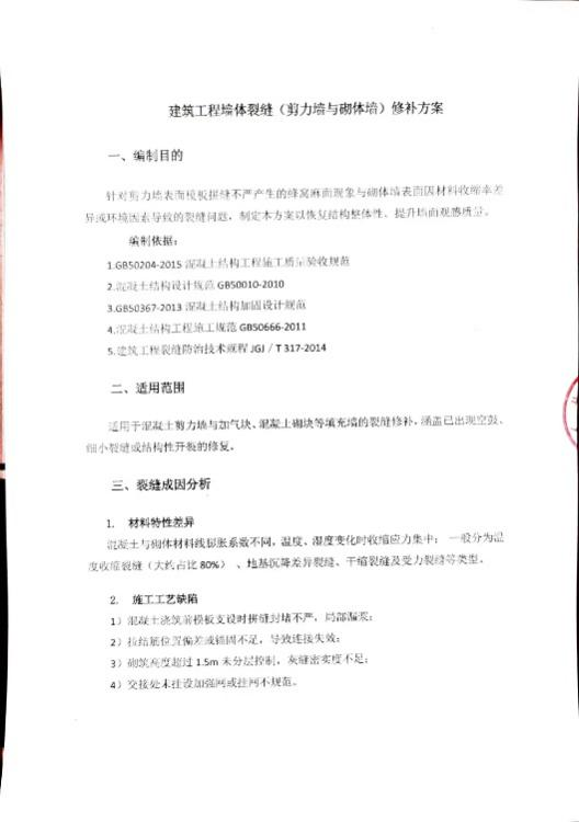

甘肃雅戈尔西北置业公司工程管理部于2025年5月向耿女士提供了一份修补方案,方案认为裂缝是因材料特性差异、施工工艺缺陷和环境因素产生的。
材料差异方面,混凝土与砌体材料线膨胀系数不同,温度、湿度变化时收缩应力集中;一般分为温度收缩裂缝(大约占比 80%)、地基沉降差异裂缝、干缩裂缝及受力裂缝等类型。
施工工艺缺陷方面,混凝土浇筑前模板支设时,拼缝封堵不严,局部漏浆;拉结筋位置偏差或锚固不足,导致连接失效;砌筑高度超过1.5米未分层控制,灰缝密实度不足;交接处未挂设加强网或挂网不规范。
环境因素,温度变形、地基沉降不均或后期装修等扰动引发的裂缝扩展。
修补方案称,将对结构混凝土墙体表层蜂窝麻面和砌体墙体表层裂缝进行修补。
对结构混凝土墙体表层蜂窝麻面修补的流程是:小蜂窝,可先用水洗刷干净后,用1:2或2:5水泥砂浆修补;大蜂面则先将松动石子剔掉,用水冲刷干净湿透,再用提高一级标号的细石混凝土捣实,加强养护。表面作粉刷的,小麻面可不处理,表面无粉刷的,在麻面部位浇水充分湿润后,用原混凝土配合比去石子砂浆,将麻面抹平压光。
在砌体墙体表层裂缝修补方面,则分为基层处理、裂缝处理、加强措施和抹灰修复。
基层处理是将起翘、空鼓和开裂部位每边加宽50毫米部位划出范围,用切割锯按线切割;将切割范围内的面层或基层全部剔除,清理至密实基层。
非承重构件的静止细裂缝的封闭性修补上,采用无纺布替代纤维复合材料修补裂缝时网片覆盖面积除应按裂缝或风化、剥蚀部分的面积确定外,尚应考虑网片的锚固长度;网片短边尺寸不宜小于500毫米。采用弹性腻子嵌缝,表面粘贴200毫米宽抗裂绷带,增强抗拉性能。用提高一个强度等级且加膨胀剂的同品种砂浆抹压密实,并及时进行养护。
加强措施方面,挂设钢丝网/纤维网:交接处及修补区域满挂 20x20x1.2毫米钢丝网,搭接宽度>100毫米,固定钉间距<300毫米。网片的层数:钢丝网片宜为单层;复合纤维材料宜为1层~2层。后浇填仓柱补强(适用于较大面积开裂)。
最后是抹灰修复,修补区域按图纸要求材料进行分层抹灰,每层厚度≤15毫米。
“这完全就是‘治标不治本’,只是把表面问题掩盖了,真正的结构、钢筋等安全问题一概没解决。”对于这份方案,耿女士及其他维权业主均不满意。
