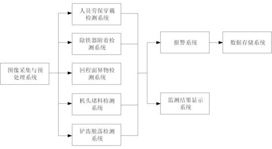

露天矿安全生产检测系统采用非接触式检测方式,运用深度学习图像处理技术,针对人员劳保、除铁器附着、异物检测、堵料识别、脱落检测等露天矿安全相关问题进行研究,设计露天矿安全生产智能识别系统,系统由图像采集与预处理系统、故障检测系统、检测结果显示系统、报警系统、数据存储系统组成,检测系统组成如图1所示。
图1 检测系统组成
基于深度学习技术的检测露天矿生产系统,实现了全矿区工作区域安全状态智能识别。检测系统包括图像采集与预处理系统、检测装置、检测结果显示系统、报警系统和后台管理系统。
(1)图像采集系统采用工业触摸一体机、相机、补光灯、支架、千兆交换机等设备,保障图像信息全时输入系统。
(2)预处理系统提升数据质量并进行数据扩充,增加样本多样性。
(3)检测装置采用基于深度学习的目标检测算法,满足实时监测,并转换为图像目标类型、数量与位置的检测问题。
(4)检测结果显示系统实现人机交互,包括多路相机输入的监控图像、检测结果、系统功能按键。
(5)报警系统和后台管理系统是当处于非安全状态时,启动报警系统,并通过对讲机对现场工作人员远程指导,解除不安全状态,后台管理系统负责数据的处理、分析和管理。

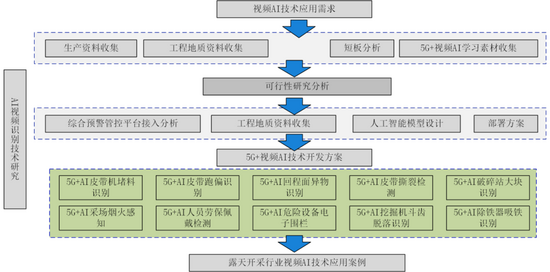

露天矿安全生产智能识别系统可实现自动高效识别、监测和预警煤矿安全生产过程中的各种风险,防范事故发生并提高煤矿安全生产水平,智能识别技术路线如图2所示。
图2 智能识别技术路线
露天矿安全生产智能识别系统的关键技术和关键工艺采用模块化设计,实现高内聚、低耦合,符合相关国家和行业标准,具备较强的适应能力和扩展能力,保证软件系统的稳定性、数据采集的质量,以及有效地处理错误输入,主要关键技术突破包括3个方面。

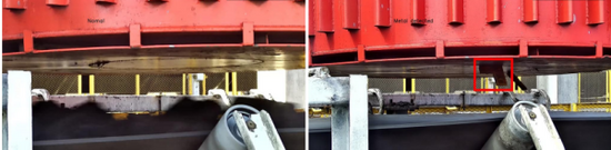

(2)除铁器用于检测混入煤炭的铁质或者钢质物件,特别是由于“哑炮”导致未爆炸的雷管,如图3所示,视频系统分析煤炭传输设备(如传送带)的除铁器监控录像,自动化发现除铁器附着铁器,并向安全矿山管控平台报警。由于带式输送机线路长且除铁器数量多,传统巡检除铁器耗时长且无法保证巡检质量,使用智能识别系统后,人力成本降低30%,监控效率提升1.5倍。

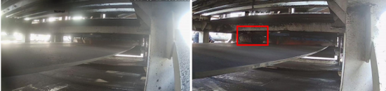

(3)带式输送机是煤炭运输的主要设备之一,回程面需保持净空,排除传送带被异物割裂风险,回程面异物自动预警应用分析矿山传输设备回程面监控录像,自动化发现回程面异物,并向安全矿山管控平台报警,传送带回程面异物识别如图4所示。由于带式输送机距离长以及回程面人眼检查困难等特点,传统巡检带式输送机耗时长且无法保证巡检质量,使用智能识别系统后,人力成本降低42%,监控效率提升2.3倍。

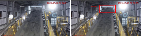

(4)带式输送机在输送煤炭过程中,经常会因物料粒度过大或其他原因,导致头部下料刮板输送机堵塞的情况,如果未能及时发现,会出现带式输送机头部大量积料,导致运输系统停产,严重情况输送带会由于物料导致损坏,造成不可弥补的损失,带式输送机堵料识别如图5所示。分析矿山带式输送机机头监控,自动化发现带式输送机机头堵料,并向安全矿山管控平台报警。
图5 带式输送机堵料识别
