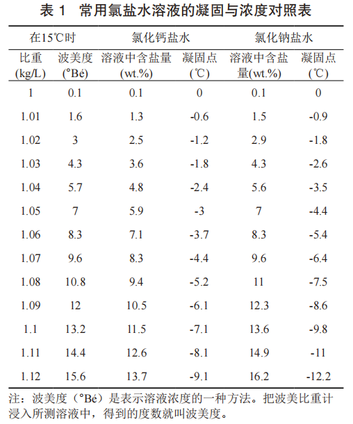

水的凝固点是℃,也就是说高于℃,冰雪就融成了水;低于℃,水就凝成了冰。撒入除冰盐,降低溶液的冰点,可以化雪,如果不在雪上撒盐,即使环境温度高于,雪也不太容易融化;撒盐后,雪只要稍微有点儿融化,盐就会把雪水吸收并形成盐水。由于盐水的凝结点比水要低,所以能够在同样的温度下再也凝固不了,这样雪就会不断被浸润融化。

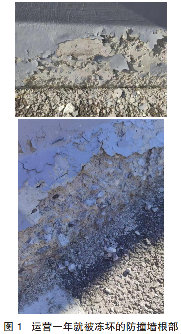

是运营只有一年的防撞墙,根部已经冻粉化,即便涂覆了防腐涂料,也并未起到作用。除了混凝土本身的质量问题,像图这样的养管,不及时清除积雪,随着温度的变化,防撞墙不得不经受盐冻与水冻造成的冻融循环,一个冬天下来就开始严重破损,必须及时清除积雪,不能给混凝土再创造冻融环境。

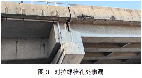

从防撞墙的内侧转到外侧,如图3,盐水从对拉螺栓的螺栓孔渗出,直接影响了结构的健康运营,过不了多长时间,破坏从局部扩散开来,开始成片脱落。在浇筑防撞墙混凝土时为防止模板胀模,采用上下螺栓对拉的方法,其中,下部的对拉螺栓通常通过穿设 PVC 管浇筑在混凝土中。拆除模板时,螺栓杆被抽出,留下直径约 2cm 的 PVC 管孔洞。常规的施工处理方法是在孔洞处涂抹水泥浆,并在做桥面时再涂一层防水涂料。然而,水泥浆在后期可能会出现渗漏现象。一旦防撞护栏漏水,修补只能从护栏外侧进行。但由于防水在外侧做,效果不理想,造成后期防撞护栏需要反复长期修护,浪费人力、物力、财力。
拆完模板后在对拉螺栓孔中可以用橡胶塞在护栏内侧进行封堵,再用防水水泥浆将内外侧抹平,形成一个不漏水的完全密封结构。封堵后的孔洞不再渗水、漏水,才能解决桥梁护栏下部对拉螺栓孔渗水、漏水问题。
对拉螺栓的止水必须做到位,千里之堤溃于蚁穴!

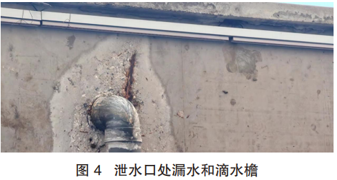

是防撞墙下面的翼缘板,可以看到泄水孔周边防渗是主要的关键点。泄水孔预留位置不准确,出现倾斜、移位等不良情况,造成泄水管无法正常安装,如果泄水孔孔壁凿毛不到位,也造成泄水管与孔壁之间接触不良。泄水孔周边混凝土振捣不密实,雨水会沿着泄水孔周边不密实部位渗漏。安装泄水管时,泄水孔与泄水管之间缝隙封堵不严实以及密封材料选用不当,都会造成渗漏。
不过,从图以及图还是能看到亮点的,就是滴水檐的设置。由于滴水檐的存在,从对拉螺栓孔渗出的水分直接滴下来,没有顺着腹板流淌下来污染腹板混凝土。

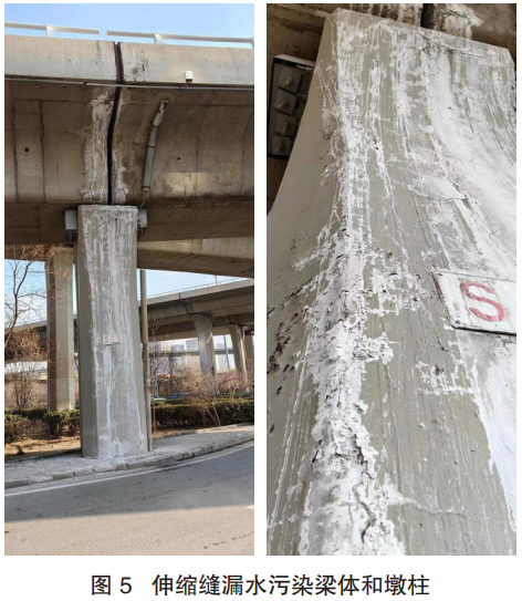

再看图,伸缩缝处的漏水也是顽疾。渗漏的原因主要有:
)止水带埋设位置不准确、定位不准,止水带埋设时扭曲偏斜、严重离位;止水带中间的空心圆环与伸缩缝中心不重合,影响到止水带适应变形的能力;此外,固定方法不当,也常出现止水带固定不牢现象。
)止水带与两侧混凝土结合不严密,在地板安装水平止水带时,止水带下面的混凝土很难振捣密实,经常出现蜂窝、麻面;此外止水带与混凝土间的水分蒸发后留下缝隙,成为渗水通道;垂直伸缩缝浇筑两侧混凝土时,振捣不密实。
)对橡胶止水带缺少有效保护,伸缩缝两侧混凝土浇筑时间有差异时,对拟埋入后浇混凝土部分的另一半外露止水带缺乏有效的保护构造,或在施工过程中碰撞损坏保护构造措施。
伸缩缝在长期的使用过程中,难免被石屑、灰渣、树叶等杂物堵塞,影响伸缩缝正常工作的同时,也使水分不能及时排出,造成伸缩缝漏水。伸缩缝位于主梁端部活动支座处,由于伸缩缝的破损,雨水会侵蚀主梁、帽梁及支座,造成主梁、帽梁、桥墩返碱,钢筋锈胀,混凝土破碎脱落,甚者造成下墩部分混凝土开裂脱落,使支座锈蚀、卡滞、老化,影响了梁体的正常收缩。
因此,伸缩缝处的施工和养管必须引起高度重视!

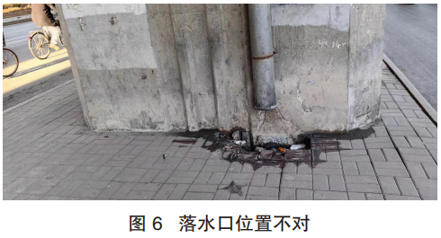

是落水管的落水口,没有设置成远离墩柱,而是直接接触了墩柱底部或是集中将水一起排走,造成了水冻盐冻,几年下来出现明显的腐蚀。
