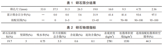

)碎石:对实际生产所用的碎石进行物理指标检测,筛分结果如表1所示,物理性能指标如表所示。

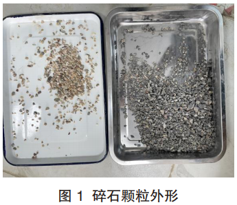

目前C50等级混凝土生产采用巴齿山石料厂的碎石,由石灰岩反击破加工而成,筛孔尺寸4.759.5.0mm9.519.5mm两种粒径碎石双掺混合使用(0.83:0.17)。其各个粒径碎石累计筛余均满足JTG/T F 502011中对4.7526.5mm级配要求。碎石针片状含量较低,但碎石颗粒扁平状颗粒较多。用这种碎石制备的混凝土容易离析、泌水,硬化后强度较低。为避免梁后期回弹强度低,经与石料加工场进行协商,在粗集料生产线增加了整形设备。经试验室检测,石的各项指标均满足规范要求,颗粒也更加近似于正方形(图1)。

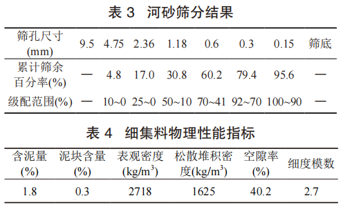

)河砂:永胜星星马商贸有限公司生产的桃园河砂,河砂的筛分结果如表3所示,物理性能如表所示。
通过检测可知,河砂含泥量已经达到规范规定的上限值,细集料含泥量增加不仅会增加外加剂的用量、也会使混凝土和易性变差、经时损失大,在振捣过程中气泡不易排出,因此必须更换含泥量较低的河砂进行施工作业。

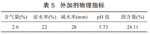

)外加剂:云南明成建材科技有限公司MCH-A高性能减水剂(缓凝型),推荐掺量为1.2%,固含量满足规范要求。外加剂物理性能指标如表5所示。
外加剂配方调整方向为:增加降黏、保坍组分和消泡组分。根据混凝土拌合物工作性能、经时损失时间及28d抗压强度等指标调整外加剂组分,最终确认外加剂保坍组分为每吨用量为110kg、消泡组分为4/万、引气组分为2/万。通过外加剂功能小料的调整,混凝土拌合物的工作性能得到了很大的提升。原材料调整后,对混凝土的工作性能进行测试,调整前后的对比数据如表所示。

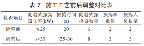

调整前工艺:梁原来分两层浇筑、振捣器的功率为24kW、振捣时间为1520s,振捣人员为人。附着式振捣器的配置数量不满足要求。
分别从浇筑分层厚度、振捣器的功率、振捣时间、附着式振捣的数量以及振捣人员的数量进行调整。
(1)施工工艺调整:梁共分三次进行,第一层浇筑至马蹄顶面10cm以下、第二层浇筑至腹板顶面位置处、第三层浇筑顶板。
(2)振捣器的调整:附着式振捣器振捣时间为2030s,间隔时间为1020s,每层振捣不少于次,附着式振捣器功率不小于30kW,手持式振捣棒每一片梁不少于根。
(3)振捣人员数量调整:人员也应相应的进行配置。
停止振捣以混凝土表面泛浆、无大气泡产生为主,具体调整工艺见表所示。

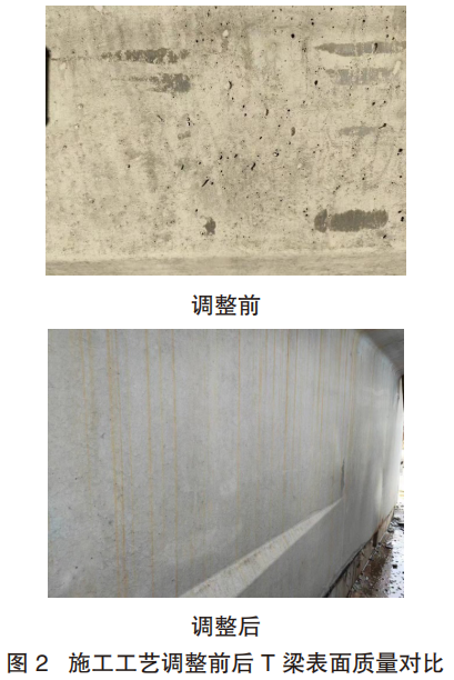

施工工艺调整前后梁表面质量对比见图

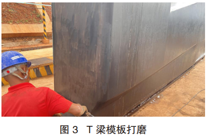

模板质量由专人、专项验收。重点检查模板横隔板位置、马蹄位置处。要求对模板进行打磨处理,验收合格后方可使用。打磨过程中使用砂纸进行打磨,见图

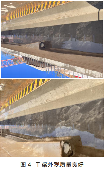

通过对外加剂功能小料用量进行优化、骨料整形、振捣设备以及振捣时间进行调整,脱模剂种类的更换,梁气泡得到了控制,调整后梁外观质量如图所示。
