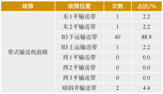

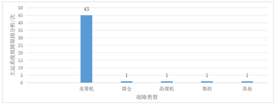

上海大屯能源股份有限公司徐庄煤矿(简称徐庄煤矿)主运系统由8条主运带式输送机、7个煤仓和给煤机、若干转载点及集控电气设备组成,分析徐庄煤矿的主运系统故障发现带式输送机故障占比为91.8%;因带式输送机造成的故障中Ⅱ3下运带式输送机出现故障占比为88.9%;徐庄煤矿2023年1~3月份主运系统故障次数原因分析如图1所示,故障位置分析见表1。
图1 主运系统故障原因分析
表1 故障位置分析

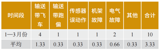

Ⅱ3下运带式输送机故障次数共40次,平均每月13.3次,Ⅱ3下运带式输送机故障多,影响原煤产量,为迫在眉睫需要解决的问题,因此 QC 小组确定的攻关课题为降低Ⅱ3下运带式输送机故障次数。为设定具体改进目标,以相似运行环境的Ⅱ6下运带式输送机为对标对象统计故障次数,统计结果见表2,Ⅱ6下运带式输送机故障次数平均为每月3.33次,因此设定Ⅱ3下运带式输送机每月故障次数目标下降4次。

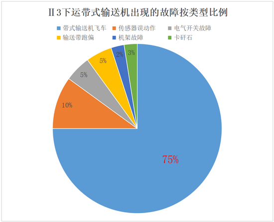

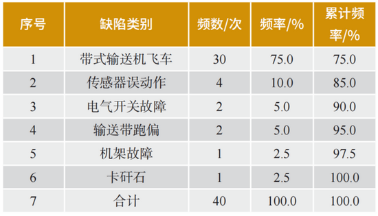

QC小组分层整理1~3月份Ⅱ3下运带式输送机出现的故障按类型见表3和饼状图如图2所示,分析发现带式输送机飞车是Ⅱ3下运带式输送机主要故障占比为75%。
表3 Ⅱ3下运带式输送机故障类型
图2 Ⅱ3下运带式输送机故障类别饼图

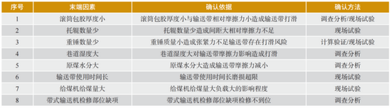

QC小组分析并梳理出8条造成带式输送机飞车的原因,制定了主要原因确认清单,排除非要因,精准确认主要原因。按人、机、料、法、环分类末端原因,分析并确认末端原因清单见表4。
表4 末端原因清单

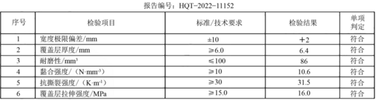

现场实地检查带式输送机滚筒表面情况,发现滚筒表面包胶完好,检查滚筒包胶符合标准,并通过了第三方性能检测,滚筒包胶检验报告如图3所示。调查统计2020—2022年度Ⅱ3、Ⅱ6下运带式输送机不同滚筒包胶厚度带式输送机飞车次数见表5。
图3 滚筒包胶检验报告
表5 不同滚筒包胶厚度情况下飞车次数
通过调查分析表明Ⅱ3下运(包胶厚度10 mm)带式输送机飞车次数约为1次/年,Ⅱ6下运(包胶厚度15 mm)带式输送机飞车次数约为0.8次/年。带式输送机滚筒包胶厚度、带式输送机飞车次数没有变化。

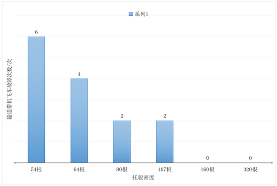

托辊数量少造成摩擦力不足,Ⅱ3下运带式输送机上托辊间距为1.5 m/架。倾角大于16°的带式输送机通过缩小托辊间距增大摩擦力。现场试验分别选择了每架间隔1.8 m、1.5 m(现状)、1.2 m、0.9 m、0.6 m进行带式输送机预装托辊试验,查看带式输送机飞车次数,并制作柱状图如图4所示。
图4 托辊数量与飞车次数关系柱状图
增加托辊数量(>1.5 m/架)的情况下,带式输送机飞车次数明显减少,甚至消除了飞车故障。因此,托辊间数量少对带式输送机飞车次数影响大,判定为主要原因。

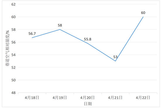

巷道湿度较大造成输送带、滚筒表面存在微小水珠,造成摩擦因数减小,输送带与滚筒出现打滑,导致飞车故障发生。经查巷道湿度<60%时带式输送机运行为安全状态,湿度>75%存在运行风险。经调查统计Ⅱ3输送带巷湿度常年为50%~60%,巷道相对湿度柱状图如图5所示,不会造成带式输送机打滑导致带式输送机飞车的现象,判断为非要因。
图5 巷道相对湿度柱状图

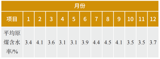

2.5 原煤水分大
分别对含水率5%、8%、10%、12%的原煤放在带式输送机上进行试验,查看载面留水、输送带与滚筒摩擦、带式输送机飞车等故障情况,得出当原煤含水率<5%,带式输送机飞车次数为0,当原煤含水率>5%,随原煤湿度增加,带式输送机飞车次数明显增加。试验表明原煤含水率对带式输送机的正常运行造成影响。统计2022年原煤含水量均<5%见表6,未出现因原煤含水率高导致带式输送机飞车的情况。
表6 2022年1-12月原煤含水量统计

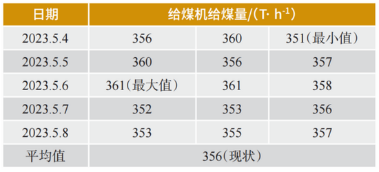

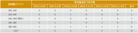

矿用给煤机型号为K4往复式给煤机,启动后,经弹性联轴器、减速器、曲柄连杆机构拖动底板作直线往复运行的给煤方式。给煤量通过调节曲柄幅度将给煤量调节至最小,电子秤实时检测显示给煤机给煤量数据见表7。
表7 给煤机给煤量统计

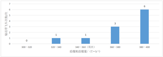

统计数据表明给煤机给煤量现状,监测期间最小给煤量为351 T/h,最大给煤量为361 T/h,平均给煤量为356 T/h。为确定给煤量与飞车故障间的关系,现场手动操作给煤机给煤,控制给煤量数据见表8,QC小组绘制了给煤机给煤量与带式输送机飞车次数柱状图如图6所示,带式输送机正常运行情况下,随着提高给煤量,带式输送机飞车次数显著增多,降低给煤量,带式输送机飞车次数明显降低,因此,给煤机给煤量增大直接影响带式输送机飞车次数,判定为要因。
表8 手动给煤给煤量数据统计
图6 给煤量与飞车故障关系柱状图
