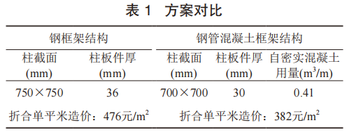

某数据机房楼建筑面积约3万平,结构高度约29米。方案设计阶段进行了钢框架及钢管混凝土框架结构两种方案经济性对比,其中钢管混凝土结构中混凝土采用自密实混凝土,强度等级为C50。对比结果见表1。经方案比选后采用钢管混凝土框架结构。
从表可看出,对于万平米规模级建筑,采用自密实混凝土的钢管混凝土结构可节约建设成本近百万,经济效益明显。
