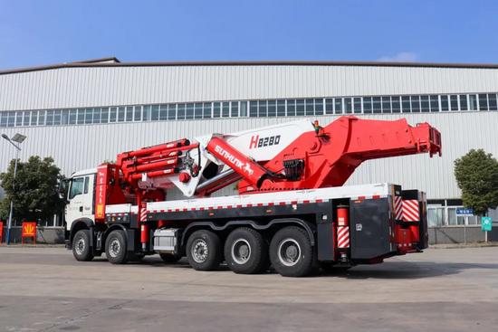

宏昌天马产品中“最能吊载的”大吨位起重机-H8280

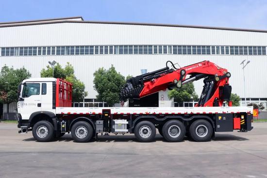

宏昌天马产品中“最大吨位全折臂”起重机-K2680

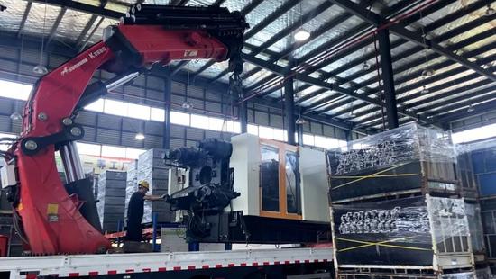

宏昌天马K2680低矮厂房内大件设备安装搬运
