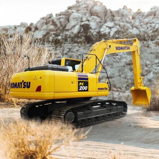

土方装车作业中,油耗是直接影响施工成本的关键因素。我们结合拥有20年操作经验的北京唐师傅(现工作于天津市)的实战心得,以小松PC200-11M1国四挖掘机为例,为您梳理出一套行之有效的省油操作指南。
一、设备是基础
唐师傅开小松挖掘机已有七八年时间,他明确指出:“这台小松PC200-11M1给我的第一感觉就是,真的很省油!”其出色的省油性能源于其核心技术的支撑:
先进的发动机技术:国四标准电控高压共轨发动机,实现燃油的精准、高效燃烧。
高效的液压系统:智能液压系统能够精准匹配动力输出与作业需求,减少无功损耗。
成熟的动力匹配:发动机与液压系统的高度协同,使能量利用率达到极高水准。
结论:选择像小松PC200-11M1这样天生节能的设备,是实现低油耗作业的根本前提。
