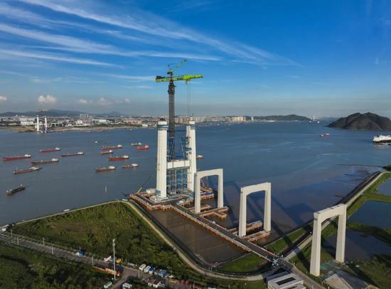

该日,狮子洋大桥西索塔施工高度已达159米,正朝着342米的设计高度稳步攀升。这座大桥东西两座索塔均采用钢板混凝土组合结构,每座塔自下而上由62节钢壳和6道钢横梁组成。“相当于钢壳里填混凝土,C80混凝土具有高强度、高弹模、高稳健和低收缩特点,在没任何经验的情况下实现其各项性能,我们面临系列挑战。”中交二航局项目技术负责人曾炜说。

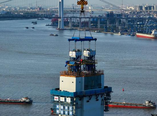

提到浇筑料斗,曾炜回想起参建南京宁扬长江大桥时桩基浇筑采用的电动阀门。“电气制动可通过遥控器开合料斗,但混凝土流动太急容易堵管,有时还会失灵。”曾炜说。他提出制造一种液压制动料斗阀门的想法。经过3个月研发,团队在料斗上加装一种速度缓和、更易操作的液压阀门,即1台遥控器可控制2个料斗的开启闭合。
“第一次试验浇筑速度不均,能否从分料管上想办法。”曾炜说。足尺模型钢壳节段内划分14个浇筑点位,对应14个分料管,要控制流量就要控制分料管的口径、角度等参数。为此,曾炜提出要在每个分料管端头设计液压流量阀门,液压系统连通电脑中控台,通过控制终端实现阀门控制。
“不借助眼力,如何准确识别不同点位混凝土面高差?”曾炜说,“答案是给分料管一双‘眼睛’。”团队又通过半年时间研发出流量控制智能化浇筑系统,在每个分料管上安装红外测距仪,可实时感知不同点位浇筑高度。当出现液面高度差时,系统可自动调整分料管流速和倾角。
2024年3月28日,西索塔足尺模型最后一次浇筑开始,同时新研发的料斗和智能化浇筑平台正式投入使用。实践证明,混凝土浇筑流量可控,各项性能指标达到设计要求。

2024年6月24日,西索塔右幅塔座和T1塔节段塔柱完成浇筑。这是C80混凝土在国内钢板组合桥塔中首次应用,标志着“超级混凝土”在狮子洋大桥正式上岗。
经检测,自施工至今,西索塔浇筑的C80混凝土抗压强度平均超过100兆帕,各项性能指标达到设计要求。
