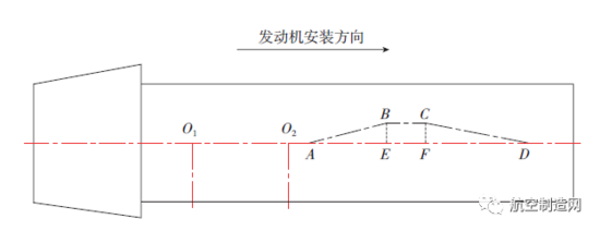

某航空发动机安装轨迹
所示为国内某型航空发动机安装轨迹示意图,理论上为一近似梯形折线轨迹。由于发动机和安装舱的结构特点以及初始位姿的随机性和不确定性,在航空发动机的安装过程中,需要在沿安装舱轴线的竖直剖面内,对发动机的俯仰姿态进行实时调整。

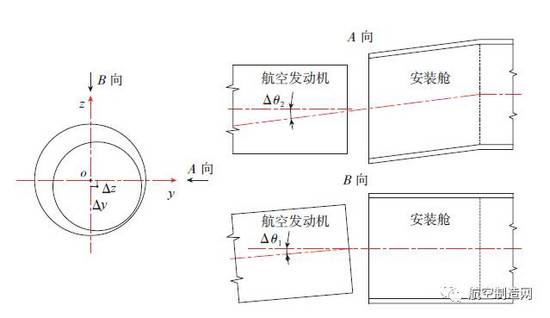

在航空发动机安装前和安装过程中,要能够始终保证航空发动机与机身安装舱的轴心对准,这是发动机成功安装的必要条件。
航空发动机轴心对准示意图
除了俯仰姿态调整和轴心对准,在航空发动机的安装中,还需要对其绕轴线的转动进行调整,以及向机身安装舱内的推进。

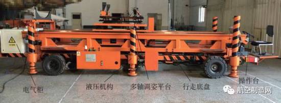

航空发动机数控安装架车
按照功能划分,研制的航空发动机数控安装架车包括两大部分:多轴调姿平台和行走底盘车,如图所示。其中多轴调姿平台作为数控安装架车执行发动机数控安装作业的主要机构,有6个空间自由度,根据安装需要可以多轴联动控制,负责航空发动机在安装过程中的位置姿态调整和推进;行走底盘车由电力驱动,并带有液压支腿,负责航空发动机的短途转运和安装前的初始对准,安装过程中由液压支腿进行承载。
多轴调姿平台包括:发动机夹具、平移机构、转台机构、升降俯仰机构,其中平移机构实现发动机垂直于轴心方向的水平偏移,转台机构实现发动机的水平偏摆,承载框架与底盘导轨配合实现发动机沿轴线方向的推进,而发动机其余3个自由度的调整依靠多轴调姿平台的升降俯仰机构来实现。
升降俯仰机构需要实现发动机的竖直偏移、竖直偏摆和沿轴线转动等3 个自由度的调整,采用了4 组“人字形”连杆独立驱动的方案,每组“人字形”连杆顶部均采用关节轴承的连接方式,4 组“人字形”连杆共同支撑转台机构底板。对其空间自由度进行分析,以验证其是否能够满足3个自由度的要求。

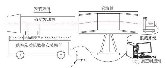

航空发动机数控安装示意图
图5所示为航空发动机数控安装场景示意图,多视觉监测系统与航空发动机数控安装架车的数控系统连接,在发动机安装过程中将计算出的发动机位置姿态偏差反馈给架车数控系统,由其控制多轴数控调姿平台,对发动机的位置姿态进行实时精准调控,推进发动机向机身内安装,直至发动机安装到位。此外,在数控安装过程中,操作者可以根据需要切换至非自动模式,通过数控手麦或数控指令调整发动机的位置姿态,使其满足安装要求。

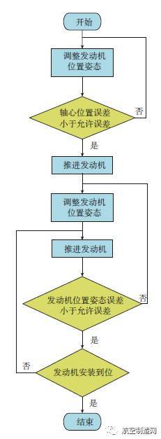

为了验证研制的航空发动机多轴数控安装架车的可行性,联合某飞机制造企业,进行了多次生产现场的航空发动机安装应用验证试验。如图6 所示为航空发动机数控安装试验流程,主要包括轴心对准和安装推进,两个过程都包含“监测-反馈- 调整”的机制。
航空发动机数控安装试验流程

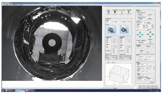

航空发动机的位姿监测系统界面
在轴心精对准过程中,架车数控系统利用多视觉监测系统的反馈信息,控制多轴调姿平台调整发动机的位置姿态,如图所示,系统程序中设置了允许误差,包括水平偏移允许误差Δy0,竖直偏移允许误差Δz0,水平偏摆角度允许误差Δθ10 和竖直偏摆角度允许误差Δθ20,当发动机的4个位置姿态偏差全部控制在允许误差范围内时,即完成了发动机与安装舱的轴心对准,然后进入发动机的推进安装作业。

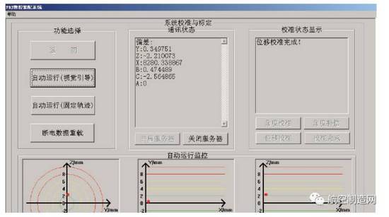

发动机数控安装系统界面
在发动机通过数控系统操控缓慢推进安装过程中,多视觉监测系统对发动机的位置姿态进行在线实时监测,并将结果反馈到航空发动机数控安装架车的数控系统,如图所示,当发动机位置姿态偏差在误差范围内时,安装过程持续进行;当发动机位置姿态偏差超出了误差范围时,发动机安装工作将暂停,由多轴数控调姿平台对发动机位置姿态进行调整,直到符合误差范围要求,继续执行安装工作,直至发动机安装到位。
