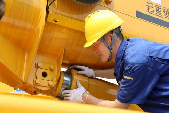

定期对油缸缸筒、活塞杆做表面清理,清除油缸缸筒表面的油污、灰尘和锈迹,检查金属表面是否有氧化或锈蚀,对裸露的缸筒及油缸铰点进行除锈和补漆,防止潮湿环境导致锈蚀。
要重点检查活塞杆表面镀层是否有鼓包、锈蚀等现象,同时对密封件进行检查和更换:缸龄较大的油缸橡胶密封件容易老化,导致内泄或外漏,因此要定期检查油缸密封圈是否漏油、防尘圈是否变形、硬化或磨损。
长期未使用的设备,建议预防性更换密封件,保障设备安全可靠的运行。
